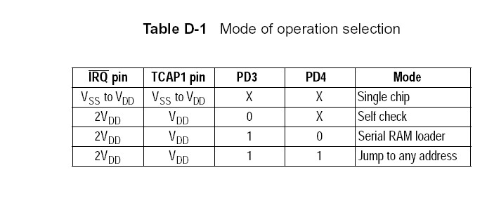

  • #4 292279
    jano2300
    Posty: 234
    Pomógł: 2
    Ocena: 7
    :) Ok.
    Proponuję dyskusję ,która może zakończy raz na zawsze temat HC05.
    Kto chce ,ma aspiracje zgłębić temat ,niech pisze (ale z sensem),pozostali moga czytać i przygladać się z góry.Na początek proszę uzbroić się w pomoce : i tak - podstawa to poniższy pdf .
    http://katalogi.iele.polsl.gliwice.pl/download.php?id=36361
    Na początek pytanie najważniejsze :!: co oznacza tabelka na rysunku w załączniku :?:
    Należy poszukać również cos na temat haseł : RAM loader, bootloader,interrupts .
    Może dzięki kilkunastu postom uda się chociaż kilku osobom zrozumieć co tak naprawdę robią podłączając się przez RS232 do tych procków i dlaczego czasami się nie udaje uzyskać zamierzonego efektu .

  • #7 292895
    orion
    Posty: 924
    Pomógł: 29
    Ocena: 136
    witam Jano2300
    po przejrzeniu danych odnośnie hc05 widzę że moja wiedza na ich temat jest żadna lub bardzo mała a na dodatek z angielskim krucho i przykro mi bardzo ale niemam chyba niemam szans wdać się w dyskusję z mistrzami ale będę starać się śledzić ten temat aby zwiękrzyć swoją wiedzę
    A co do twego poprzedniego postu to wydaje misię że w tabelce przedstawiany jest sposób konfiguracji procesora przy programowaniu różnych jego parametrów
  • #8 292938
    jano2300
    Posty: 234
    Pomógł: 2
    Ocena: 7
    Aby procek cokolwiek robił musi mieć program.Program to zestaw kolejnych instrukcji jemu zrozumiałych (w tzw języku maszynowym danego procesora).Instrukcje te są kolejno pobierane przez licznik rozkazów.Licznik nie zawsze czyta po kolei 1,2,3 ..501,502 itd.Często (i gęsto)sam program "skacze" po adresach w tą i zpowrotem.To jednak drobiazg ,zamieszanie dopiero robią takzwane przerwania.
    Właśnie wymuszenie odpowiedniej konfiguracji pinów (IRQ,PD3 ,PD4,TCAP1 itd) powoduje ,że po resecie licznik rozkazów w tej kombinacji skacze w zadane miejsce.W miejscach tych w tych właśnie prockach (Motoroli) znajdują się różne programy .
    I tak : jeden z nich - bootloader uruchamia procesor w trybie RAM loader.Pozwala to użytkownikowi załadowanie do RAM'u procesora programu użytkownika ,który może .. duuużo.Zależy to od inwencji programisty.W naszym przypadku zmusza procek do wysłania poprzez SerialComunicationInterface (i nasz znany RS232) całej zawartości EE.
    Innym programem (również "zaszytym" w ROM'ie) jest program self check.Ponieważ procki te są często dośc złożone (posiadają wbudowane przetworniki ,kilka timerów itd ) ktoś wymyślił ,że można zmusić procek aby sam się zdiagnozował.
    Właśnie ten tryb i bzdury na jego temat w postaci "kasownik" natchnęły mnie do napisania tego postu.
    Otóż : odpowiednio połączone nogi portów ,zwarte wejście i wyjście SCI i parę innych połączeń wystarczy aby zdiagnozować cały procesor .
    Popatrzcie na schemat - jeśli na jednym porcie wystawiać na przemian "0" i "1" a na pozostałych odczytywać to można porównać i stwierdzić - np. bebe port A.POdobnie wysyłając poprzez zapętlony port SCI dane można stwierdzić jego sprawność.
    Ale to przy okazji ,natomiast sprawcą zamieszania jest test pamięci EEprom.Właśnie w położeniu switcha na EEprom tested dzieje się coś co niektórzy nazywają kasowaniem.
    Czy ktoś przyjrzał się zawartości pamięci po takim zabiegu i czy zastanowił się dlaczego jest tam na przemian FF 00 FF 00 FF itd :?:
    Otóż program selfcheck zapisuje na przemian w pamięci FF 00 i odczytując veryfikuje.Ponieważ piersza komórka pamięci EE (pod adresem #100) jest akurat zamapowanym adresem rejestru konfiguracji dostępu do EE i etc ,to właśnie pozostawienie po teście FF sprawia ,że zabezpieczenie(między innym Secbit) jest OFF.
    Nawiasem co z tego wynika : wystarczy tylko kilka połączeń aby ustawić rejestr OPTR = 11111111 za pomocą układu j.w.
    OK.Ktoś teraz powie - jak zwał tak zwał EEprom skasowany.Otóż nie - różnica jest taka jak pomiędzy piciem w Szczawnicy ,a szczaniem w piwnicy :)
    P.S.
    zapraszam do dalszej dyskusji :)

    Moim zdaniem kolega jano2300 podal wyczerpujace info dotyczace tak zwanego "kasownika" i "self check" Piwo mu za to lub nawet dwa :)
    Respect!
