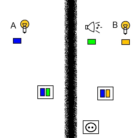

    Chodzi mi dokładnie o połączenie tak kabelków aby można było za pomocą 2 podwójnych włączników.
    Sterować światłem na korytarzu, dzwonkiem i światłem w przedpokoju
    Obrazowo chodzi o na rysunku włącznik oznaczony kolorem włączał urządzenie oznaczone tym samym kolorem (czarny pas na środku to ściana ;-)
    W przypadku koloru niebieskiego chodzi o to aby istniała możliwość włączenia światła jednym włącznikiem, a wyłączenie drugim.
    W domu u moich rodziców w ten sposób działa światło na schodach.
    tylko nie wiem jak jest to zrealizowane ;-( i czy da się to zrobić na podwójnych przełącznikach ;-(
    Jeśli ktoś umiałby podesłać mi stosowne informacje linki do stron, itp
    byłbym wdzięczny
    Wizualizacja.

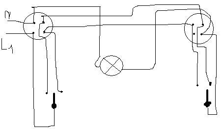

    do przelaczanai tago swiatla potrzebny jest przelacznik schodowy :)) tu masz schemat, sorrki ze tak niechlujnie :)) ale chyba wszystko jest jasne:)) mam nadizeje ze nigdzie sei ni pomylilem :)

    zapomniałem dodać w poprzedniej odpowiedzi że wyłącznik schodowy występuje jako wyłącznik jednoklawiszowy
    w zwiazku z tym zamiast dwóch wyłączników podwójnych potrzebujesz wyłącznik schodowy i wyłącznik trzyklawiszowy
