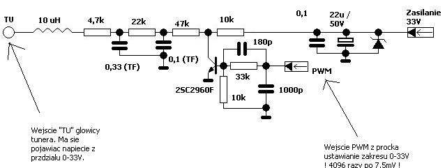

    Brdzo bym prosil o odpowiedz na pytanie:
    W jaki sposob mam rozwiazac taki problem, chodzi tu o PWM.
    A mianowicie: Mam sobie Uklad zasilacza stabilizowanego 33V, dalej to idzie poprzez filtr do tranzystorka i na wejscie "TU" Glowicy Tunera. Na baze tego tranzystorka wchodzi µC, ktory steruje tu PWM - czyli strojenie napieciowe.
    A teraz problem:
    1. Jak mam uzyskac od 0V do 33V "4096 krokow" czyli jak mam napisac PWM by sterowac przyciskami UP/DN napieciem od 0V do 33V o 7,5mV czyli od 0 do 4096 klikniec w UP i od 4096 do 0 klikniec w DN?
    Jak uzyskac 4096 krokow gdy ja sie tylko bawilem 255 krokami (niewiem jak zrobic wiecej)
    2. Jak i czym ustawic ten skok o 7,5mV
    Jak dobrze zrozumialem tu chodzi o Fast PWM czyli programowe PWM do tego potzrebne jest 12-bit (chyba) standardowo mega8 ma 8-bit.
    Od czego mam zaczac piszac programowe pwm na 12-bit?? bym mogl luznie sobie ustawic te 4096 krokow kazdy o wypelnieniu 7,5mV.
    Do tego chcial bym podlaczyc PWMa
    ATMega8: Jak uzyskać 12-bitowy PWM dla 4096 kroków w ASM?
    Prosze o Pomoc.
    Pozdrawiam Quato.

    Licznik1 ma rozdzielczość 16bit i możesz na nim zrobić PWM z rozdzielczością jaką chcesz. Może być każda wartość którą wpisujesz do rejestru ICR1 lub OCR1A, tylko pamiętaj że wraz ze wzrostem rozdzielczości maleje częstotliwość wyjściowa i filtr w końcu nie zrobi tego co trzeba.

    T1 w ATmega8 rzeczywiście ma rozdzielczość 16 bitów, ale PWM sprzętowo uzyskasz tylko 10 bitów.
    Można jednak zwiekszyć rozdzielczość PWM o 1 lub 2 bity programowo - ostatnio to właśnie udało mi się zrobić :) tylko, że w procku ATtiny13, zwiększyłem PWMa z 8 do 10 bitów - programowo w przerwaniu od licznika, który obsługiwał PWMa.
    Idea jest taka, że musisz załączyć przerwania od licznika, na którym robisz PWM - ale nie przepełnienia, tylko od porównania z rejestrem OCR - i w każdym takim przerwaniu wykonać małą procedurkę, która dokona korekty wartości w rejestrze OCR w zależności od wartości zmiennej sterującej (w Twoim przypadku 0-4095), co określoną liczbę wywołań przerwania.
    Załóżmy, że masz zmienną sterującą, która przyjmuje wartości 0-4095 i chcesz zwiększyć rozdzielczość PWM z 10 do 12 bitów.
    W przerwaniu od porównania licznika z OCR analizujesz zawsze 2 najmłodsze bity 12-bitowej zmiennej sterującej PWMem oraz licznik wywołań przerwania - licznik przyjmujący 4 wartości, np. od 0 do 3.
    Także w tym przerwaniu do rejestru OCR pakujesz 10 najstarszych bitów 12-bitowej zmiennej sterującej PWMem skorygowanych lub nie, tzn. zwiększonych o 1 lub nie zwiększonych.
    O potrzebie korekcji decydują wartości, które wymieniłem powyżej - 2 najmłodsze bity 12-bitowej zmiennej sterującej PWMem (ab) oraz 2-bitowy licznik wywołań przerwania (cd):

    Otrzymasz w ten sposób na wyjściu OC procka przebieg 10-bit PWM "lekko modulowanego" - co 1, 2 lub 3 okresy przebiegu PWM - wartością dwóch najmłodszych bitów zmiennej sterującej.
    Jeśli zachowasz odpowiednio dużą częstotliwość przebiegu, myślę, że min 4kHz, to na wyjściu analogowym będziesz miał regulację 4096 różnych wartości napięć :)
    Oczywiście nie zapomnij o dobrej stabilizacji napięcia zasilania procka - to jest jednocześnie napięcie referencyjne takiego przetwornika PWM-analog. Pewnie będziesz zasilał 5V, więc musisz dać na wyjściu wzmacniacz operacyjny, aby uzyskać zakres do 33V - patrz rys.
    Powodzenia, wszystko jest do zrobienia :)

    Poczytaj dokładnie PDFa co ten scalak potrafi to będziesz pisać wydajniejsze programy.
    W dokumentacji ATmega8 jest napisane:
    "True 16-bit Design (i.e., allows 16-bit PWM)"
    Do tego na wyjściu wzmacniaczy operacyjnych nie wolno dawać kondensatorów podłączonych do masy, chyba że szukasz kłopotów.

    Samo PWM zrobi od 0 do 5V a potem jest potrzebny wzmacniacz napięciowy. Czy koniecznie musi być co 7,5mV a co się stanie jak będzie drobniejszy krok?. Cały schemat jestem w stanie ci narysować ale jest jeszcze problem ze stabilnością zasilania ATMegi. Napięcie PWM będzie tak stabilne jak stabilne jest zasilanie ATMegi.

    Wlasnie to jest najgorsze ze to musi byc te 7,5mV tak mam to opisane tu chodzi o strojenie napieciowe tunera telewizyjnego.
    Ten schemat co zamiescilem wyzej jest wlasnie przeznaczony do tej glowicy jest on wydlubany z PDFa VCRa SANYO.
    Tak jak tam widac jest koncowka TU glowicy tunera zasilanie stabilizowane 33V oraz wejscie PWM ktore jest podlaczone bezposrednio do Procka (m50957-xxxps) ktory ma standardowo PWMa 14-bit i 16-bit raczej ten 14 jest uzyty (wyczytalem to z jego PDFa).
    Chodzi o to ze program ktory pisze ma obslugiwac cale urzadzenie ktore zmontowalem i brakuje tu programu do mega8 ktory wszystkim steruje.
    A mianowicie wybieranie programow up/dwn z przedzialu 50 zaprogramowanych stacji dane przechowywane w epromie to zakres i wlasnie ilosc krokow.
    Mega ma 5 swichow i lcd all fajnie dziala tylko brak tego pwma :( i sterowania iloscia krokow by je potem przyciskiem memo zapamietac w epromie.
    Moja dalsza zabawa z tym stanela na PWMie moze pomoze cos PDF tego procka co juz to obsluguje dokladnie to jest M50957-125PS.
    Prosil bym Cie o pomoc w napisaniu tego PWMa bo moja wiedza jest za mala by to napisac, a jest mi bardzo potrzebne te urzadzenie.
    Pozdrawiam Patryk
    Nie mam zamiaru się z Tobą spierać, rzeczywiście jest coś takiego napisane, jednak zwiększanie rozdzielczości, spowoduje spadek częstotliwości przebiegu PWM - sam o tym pisałeś.
    Musisz zatem zwiększać częstotliwość zegara taktującego procek.
    W moim rozwiązaniu wystarczy mała częstotliwość zegara, aby uzyskać podobny efekt - należy pamietać, że zwiększenie częstotliwości taktowania procesora zwiększa pobór prądu, co w moim układzie było priorytetem; wydajność programu, to nie wszystko - należy mieć na uwadze także optymalizację układową oraz mocową.
    Poza tym moje rozwiązanie nadaje się do zastosowania praktycznie do każdego procka, nie tylko ATmega8. Spróbuj zrobić 10-bit PWM w ATtiny13 przy taktowaniu 1.2 MHz i F_pwm >= 4 kHz to zrozumiesz co mam na myśli, a może uważasz, że to niemożliwe?
    "na wyjściu wzmacniaczy operacyjnych nie wolno dawać kondensatorów podłączonych do masy..."
    Pozostawmy teorię teoretykom. W układzie jaki narysowałem ze wzmacniaczem typu LM358 lub OP90 kondensator 10 do 100nF podłączony bezpośrednio między wyjście wzm, a masę bardzo dobrze poprawia stabilność napięcia. Co innego gdyby wzmacniacz pracował, np. w konfiguracji wyjścia prądowego, a nie napięciowego. Dodatkowo LM358 i OP90 nie wymagają ujemnego zasilania - pracują od 0V wzgl. masy na wejściu i wyjściu, dlatego nadają się do tego typu rozwiązań z PWM.

    Jarkon2, nie potrzeba wzmacniacza operacyjnego. Obejrzyj dokładnie schemat z pierwszego postu.

    O takie cos mi chodzi tylko bym mogl sterowac 4096 krokami a nie 255, oraz wypelnienie 7,5mV (najlepiej gdybym mogl to jakos ustawiac bym sobie to wyregolowal puzniej na oscyloskopie) i zeby to sie wykonywalo w jakims przerwaniu da sie ?? bym mogl swobodnie wychwytywac moment nacisniecia jakiegos SW ?? Da sie takie cos zrobic??
    Co do schematu z pierwszego postu to on wystarczy jest to standardowy schemat do tego tunera.
    Pozdrawiam i dziekuje za pomoc w realizacji programu oby dwum Panom.
    I prosze o dalsza pomoc.
