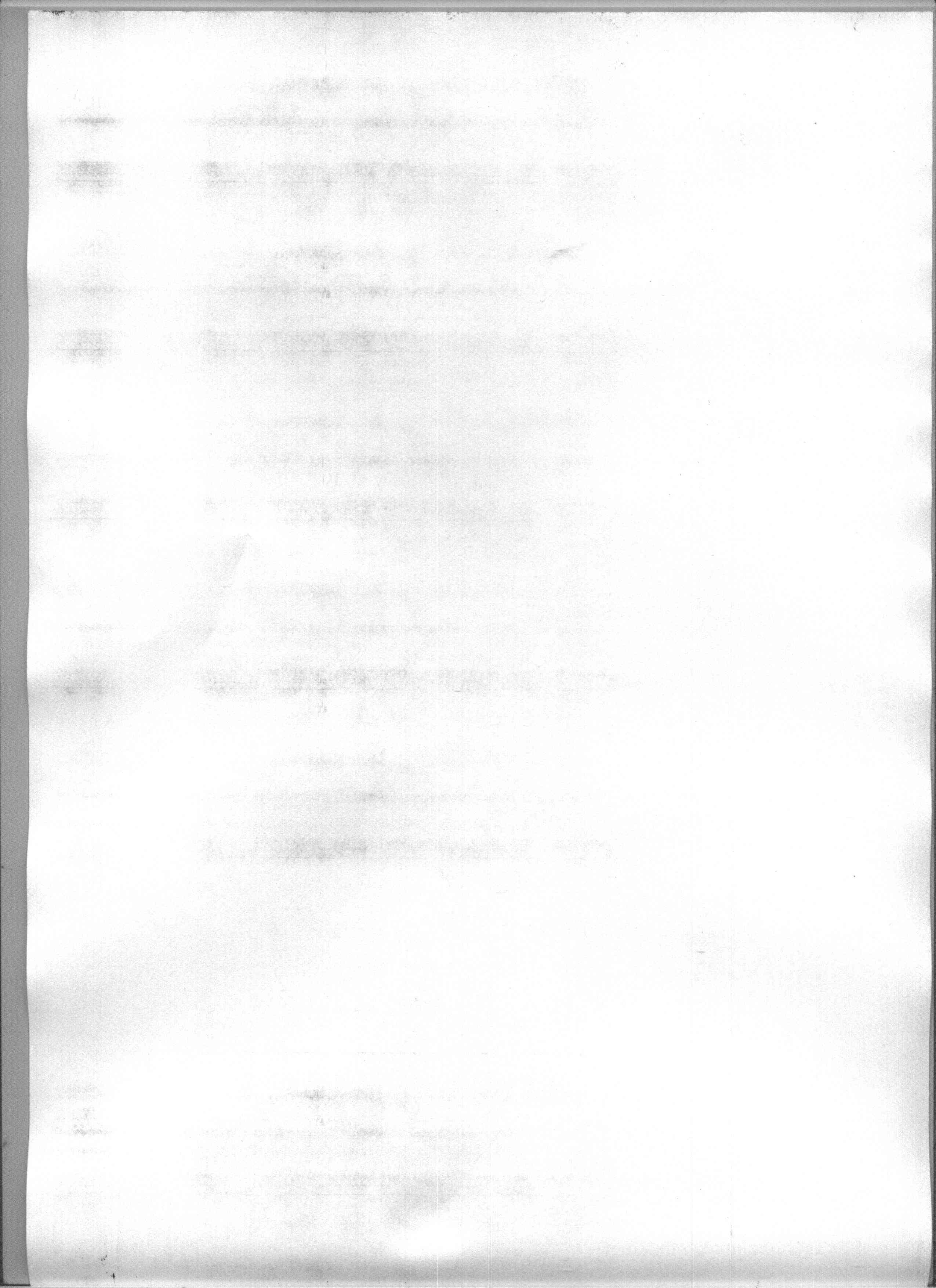

    Witam jakis czas temu zakupiłem używke z allegro. Drukowało okey do póki drukarka nie chciała wciągnąć za dużo kartek, które powiem szczerze próbowałem jej wyrwać z rolek. No i powstał problem, a mianowicie mam jakby znaki wodne z części wydruku jakieś 5 cm za właściwą pozycją wydruku - więcesz szczegółow na screenach (2 kartka to czysty wydruk).
    Fachowców w tej dziedzinie proszę o pomoc (fachową), ze wskazaniem środków i czynności jakie powinienem wykonać dla przywrócenia świetności tego zacnego, acz postniemieckiego urządzenia (jakoś mi tak się napisało) ;p
    Dzięki i pozdrawiam
    P.S. Dodam że drukarke czyściłem oprócz kasety i luster lasera oraz tych 2 śmiesznych rolek na jej tyłku :))

    Jak dla mnie wina moze lezeć:
    po 1 po stronie kardridża(sprawdz czy nie zostają syfy na bębnie)
    po 2 elektroda transferowa(zobacz czy jes prawidłowo zamocowana)
    i po 3 zespół pieca.

    Rozkręć i dokładnie wyczyść rolki kartrigea (bęben, rolka ładująca i rolka magnetyczna).

    Witam ponownie długo mnie nie było i odpuściłem sobie czyszczenie; teraz zająłem się tym ponownie;
    wiem że wina leży po stronie kartridża, bo tekst jest powielony zanim trafi na utrwalacz; czy jeżeli zacznę czyścić zespół to wysypie mi się toner?

    A więc cd tematu - miałem trochę wolnego, toner w pudle się kończył to zakupiłem nowy proszek. Rozebrałem kasetę prawie na części pierwsze, wyczyściłem na sucho rolkę magnetycznę, PCR detergentem, bęben OPC na suchu (miękką szmatką), wszystkie styki zostały wyczyszczone denaturatem; oczywiście pudło było czyszczone pod sprężonym powietrzem - niby miało być oki, ale dla pewności złożyłem najpierw kasetę na sucho. Wydrukowałem kilka stronek na oparach toneru i było oki więc dosypałem 240 g dedykowanego proszku + wazelina na wszystkie zębatki.
    I .... tylko nie to ;p. Znowu to samo. Wrzuciłem mu kartkę i jak znikła zatrzymałem druk - zobaczyłem że kartka jest powielona po wyjściu z kartridża jeszcze przed piecem. To wiem na pewno.
    Pytanie: Wydałem już 30 zł na proszek, teraz pójdą kolejne koszta
    A więc czy lepiej mi zamówić z allegro regenerowany kartridż za 50 zł z przesyłką? Bęben to koszt 25 zł, PCR 20 ale nie ma na allegro; drukuje mało - 5000 stron na 1,5 roku więc 50 zł nie jest dużo.
    A może jednak wina tkwi gdzie indziej?
    Dzięki i pozdrawiam
    P.S Duszki pojawiają się w odległości 7-8 cm -wg. serwisówki to kartridż jest do chrzanu; po przejściu przez piec wydruk jest nierozmazywalny i ciepły;

    a nie odgiołes jakiegos styku, lub moze kwałek katki wpadł Ci na ktorys ze styków i to jest problemem, jak wyrywałes tą kartkie to kasete z tonerem wyjołeś? Pozdrawiam

    W odpowiedzi na twoje pytanie: kasetę wtedy wyjąłem a od wczoraj 95% kartridża rozłożyłem, a wszystkie styki zostały dwukrotnie wyczyszczone szmatką z denaturatem.
    P.S jeżeli nie byłoby ze styku to jak dla mnie drukarka przerwała by pracę, ale wydaje mi się że wszędzie jest zestyk, sprawdziłem 2 razy dla tej prowadnicy a'la ślimak z bębna magnetycznego i ma zestyk, tak samo łączenie między kartridżem a drukarką

    no i przyszła upragniona regenerowana kaseta z allegro. drukuje piknie tylko ale.... ma nieaktywny obwód na samym środku OPC na grubość paznokcia :O. i znowu trzeba mail'a pisać - poczekamy i zobaczymy jaka będzie reakcja
    pozdrawiam i dziękuje za rady
    WINNY PROBLEMU: kaseta, a dokładniej wałek pod bębnem OPC
