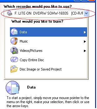

    jak uruchomisz nero express to po prawej stronie na samej górze masz takie okienko w któym możesz sobie ustawić którego urządzenia do nagrywania ma używac program nero, zobacz czy jest tam Twoja nagrywarka czy "image recorder".

    Jest tam do wyboru
    Jmage Recorder [CD-R/RW]
    Lub
    Jmage Recorder [DVD]

    Napewno masz nagrywarke, a nie napęd combo ??
    Takie cos sie pojawia jak jest uszkodzona nagrywarka albo poprostu jej nie ma.
