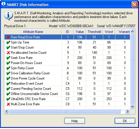

    Mam problem z jeszcze jednym dyskiem - tym razem WD600BB. Zdradza objawy jak tamten z tematu, ale jeszcze działa. Odczytuje potwornie wolno, prędkość waha się od kilkudziesięciu kB/s do kilku MB/s. Robię ostatnią kopię zapasową, ale szkoda mi go wyrzucić do kosza. Czy jest szansa jeszcze postawić go na nogi, czy lepiej sobie darować?

    @okzo: Dzięki za podrzucenie linka do programu - spisał się na medal, dane odzyskałem. Jak narazie połowę punkcików oddałem.
    Co do drugiego dysku:
    model WDC WD600BB-00CAA1 (odczytane z menedżera urządzeń), ma około 3 lata. Log podrzucę jak tylko będę miał do niego fizyczny dostęp.
    Dysk WD200EB-11CSF0 - jak odzyskać dane, gdy BIOS długo wykrywa?
    załączyłem log i zrzut SMART z WinDLG
    • WD600BB.TXT (14.02 KB) Musisz być zalogowany, aby pobrać ten załącznik.
