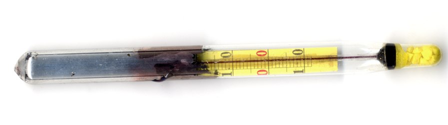

  • #20 987217
    silvvester
    Poziom 25  
    Posty: 953
    Pomógł: 25
    Ocena: 161
    nadzieja jednak jest nieśmiertelna i odżyła :)
    przykład termometru pokrytego 3um warstwą miedzi
    górna część pokryta cyną .
    z pcb jest to sam krawędzie płytki jak i otwory zasmarowały się miedzią :)
    dalej to tylko pogrubianie galwaniczne .
    prace trwają :)
