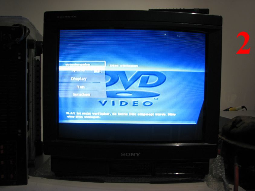

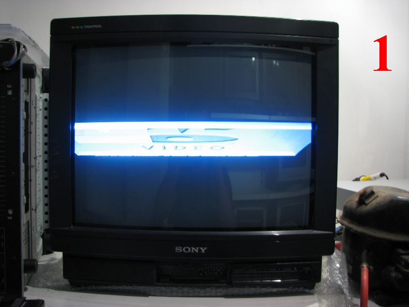

    witam, mam problem tak jak w opisie. Po włączeniu tv do prądu, obraz wygląda tak jak na zdjęciu nr1, po 2-3min. rozszerza się, ale nie do końca - zdjecie nr2! Co może być przycszyną? pozdrawiam

    Witam,mniej więcej po środku płyty głównej jest kondensator elektrolityczny 680µ/25V,należy go wymienić na 1000µ/25V,powinno pomóc.
    Przepraszam to nie to chassis w tym przypadku uszkodzonę mogą być elektrolity wokół scalaka pionu,lub sam układ.

    k.k napisał:
    C558 (330uF/25V).
    Witam Telewizor już działa wymieniłem C558 ale na schemacie miał on wartość 470uF/25V i działa :)
