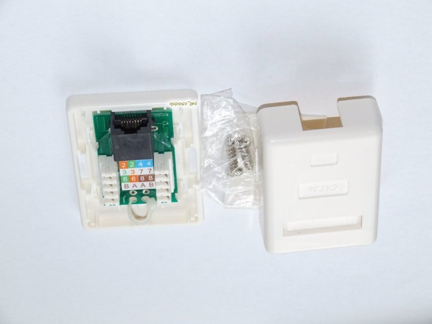

Podłączenie gniazda sieciowego: kolory kabli, numeracja, standard B czy A?

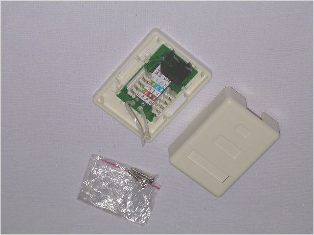

    Zgodnie z kolorkami oznaczonymi na gniazdkach.
    Zazwyczaj używa się wersji "B"
    Według zdjęcia
    po lewo od góry:
    - biało-pomarańczowy
    - pomarańczowy
    - biało-zielony
    - zielony
    Analogicznie z drugiej strony.

    Ale o gniazdach nei ma nigdzie jak się podłacza
