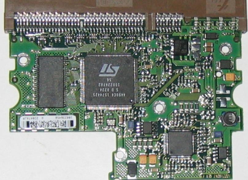

    Witam!
    Mam dysk Seagate ST320014A w którym schrzaniła się elektronika. Wprawdzie nie widać gołym okiem aby jakikolwiek element był upalony/zniszczony, ale generalnie gdy sprawdzi się dysk multimetrem to widać że zasilanie 5V jest zwarte z masą no i efelt taki, że po podłączeniu dysku pecet w ogóle nie startuje.
    Stwierdziłem więc że kupie sobie na allegro identyczny, uszkodzony model, podmienię elektroniki i z 2 trupów wyczaruję jednego sprawnego. No i wypatrzyłem, kupiłem egzemplarz z wygladu w idealnym stanie ... a tu się okazuje że z bardzo podobnym problemem :-(. Tylko tamten zamiast 5V, ma 12V z zasilania zwarte do masy :-(.
    Moje pytasnie brzmi: wiecie może czemu akurat w tych modelach dysków tak się dzieje, że na elektronice następują zwarcia? To chyba jakies "ulubione" zniszczenia tego modelu :/
    I jaki element z elektroniki moze byc za to odpowiedzialny? Da się taką elektronikę naprawić za pomocą lutownicy, czy lepiej od razu wywalić na śmieci? Ma ktoś może jakiś pomysł jak to ugryźć?
    Wrzucam na wszelki wypadek zdjęcie elektroniki z jednego z dysków:
    Seagate ST320014A - zwarcia zasilania 5V i 12V, naprawa elektroniki?

    Dyski twarde są z reguły zabezpieczane przez elementy, który w przypadku przekroczenia określonego napięcia zwierają daną linię zasilającą do masy. Element taki można wymienić (zalecane) lub w ogóle wylutować (tracimy przez to zabezpieczenie) i dysk prawdopodobnie ponownie "ruszy". Jest to częste uszkodzenie, szczególnie w przypadku kiepskich zasilaczy. Możliwe, że także u kolegi jest to jedyny problem (oby :!:).
    Magiczne hasło do wyszukiwarki lub Google, będące zarazem nazwą tego elementu, to "transil".

    Dzięki za podpowiedź, tylko pojawia się problem, gdyż na sieci nie znalazłem nigdzie schematu do elektroniki z tego dysku (pewnie to tajemnica prodycenta :/ ) i nie wiem który z elementów to ten magiczny transil. "Na oko" ocenić nie umiem :-(

    O schemacie, jak sam kolega zauważył, można raczej zapomnieć, natomiast jak wygląda transil, można dowiedzieć się z wyszukiwarki, bo był już gdzieś temat z dość dokładnym zdjęciem.
    Biorąc pod uwagę, że ma kolega zwarcie na linii +5V, najbardziej podejrzany jest dla mnie element zaznaczony na czerwono. Zdjęcie jest niestety kiepskiej jakości, wiec pewności nie mam.

    Zdjęcie niestety robiłem przed chwilą a że w pokoju jest ciemno to i zdjęcie średnio wyszło.
    P.S. A co do tego dysku ze zwarciem 12V-masa, to rozumiem że szukac jakiegoś innego transila? Może to ten w prawej strony na górzem, pod śrubką?
    Pozdrawiam!

    Prawdopodobnie tak. Wystarczy wylutować i sprawdzić miernikiem czy ma zwarcie w obie strony. Jeśli tak - do wymiany.
