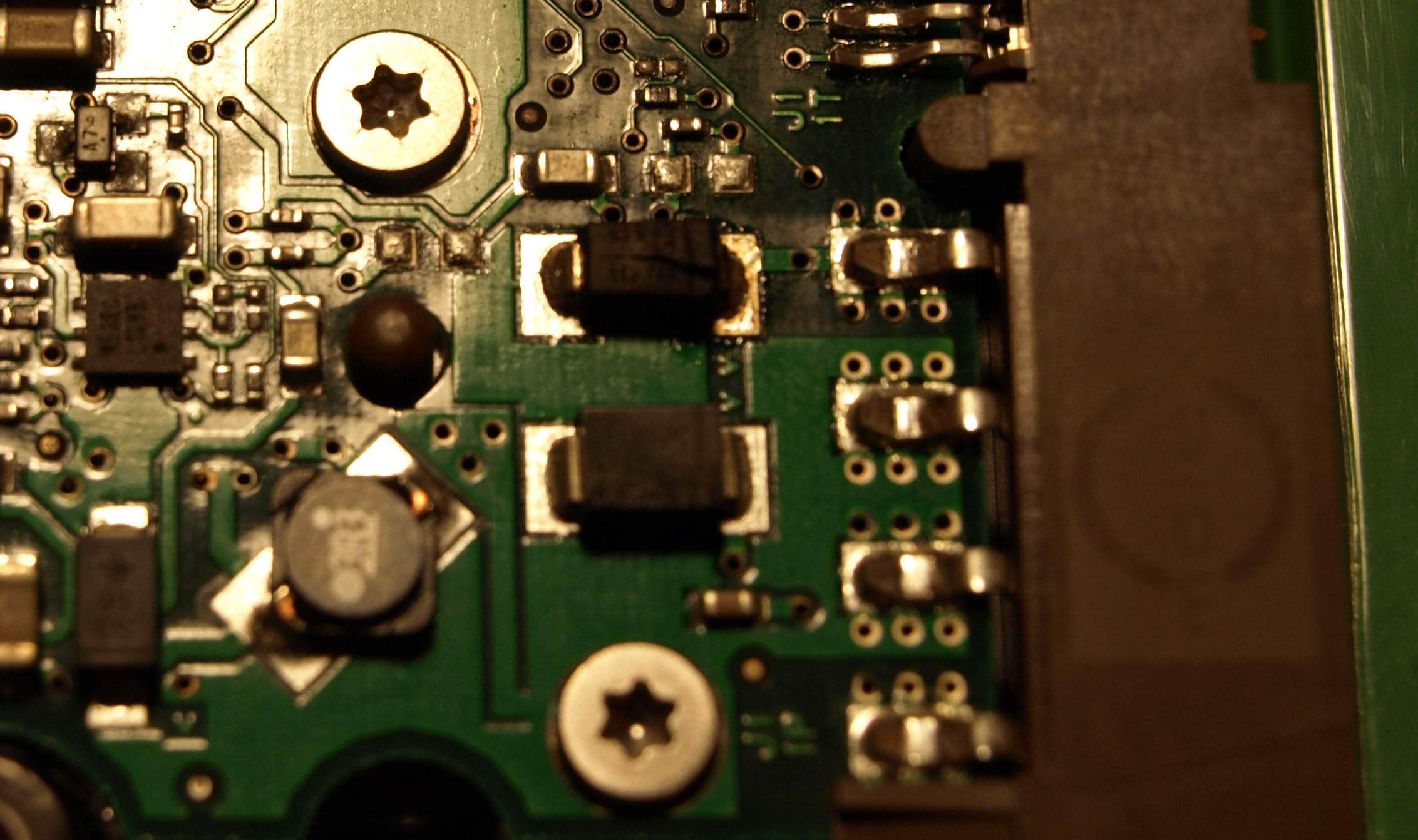

    Witajcie, jestem tu nowy, nie znam się bardzo na elektronice. Mam oto taki problem. Mój genialny ojciec podłączył dysk Seagate 7200.8 200GB ATA, do adaptera tzw mostka usb do laptopa, na żywca, tzn. wpierw podłączył zasilanie do gniazdka potem włożył wtyczkę molex do dysku, i no z elementu który zamieszczam na zdjęciu poszedł dym. Dysk został natychmiast odłączony i nie był włączany ponownie. Co radzicie mi z tym zrobić? Jak wykluczyć głębsze uszkodzenie elektroniki, lub danych?

    dobra proszę powiedzcie mi tylko jaki ten transil ma być oczywista rzecz że 5V ale czy ile wat?

    Kup taki sam jak masz, w wersji SMD. Przeczytaj najpierw co na nim pisze, znajdź, kup i wymień.

    zacznijmy od tego czy dysponujesz jakimś miernikiem żeby zmierzyć te transile, najprawdopodobniej ten który jest przepalony ma zwarcie wiec należy go usunąć, sprawdź tez ten drugi, powinien mieć około 300-600om w stronę przewodzenia a w druga powinien mieć przerwę.
    jak usuniesz ten który ma zwarcie możesz sprawdzić czy dysk ruszy, myślę ze skoro ten zasilacz już raz spalił ten dysk to nie sprawdzaj już na nim tego dysku, lepiej sprawdź na zasilaczu od komputera. Te zasilacze dołączane do mostków nie są zazwyczaj dobrej jakości
    na wszelki wypadek sprawdź najpierw sama elektronikę, odkręconą od dysku. jak nie poleci dym to już jest coś :) wtedy, o ile się nie boisz, sprawdź razem z dyskiem.
    takiego transila raczej nie kupisz, ale możesz pozyskać z innej elektroniki seagate barracuda, choćby 7200.7
    a i jeszcze jedno, ten element zachowuje się podobnie jak dioda więc jak wlutujesz nowy sprawdź po której stronie masz kreskę
