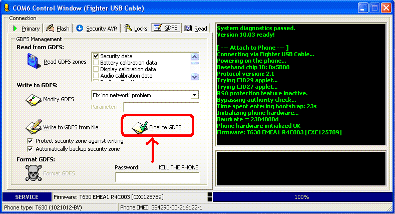

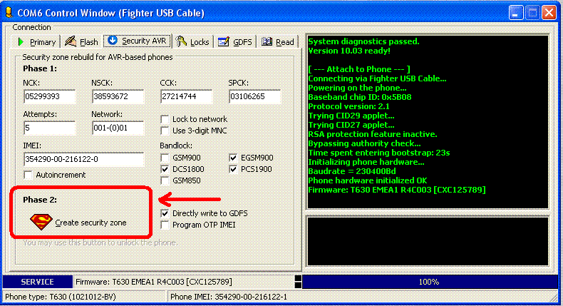

    w jaki sposób cruiserem odblokować możliwość zdjęcia simlocka z T65 bo etraz liczba prób pokazuje 0 i nie chce sie zerwać simlock

    Najpierw w PRIMARY - Attach phone. Pozniej...
    Musisz przebudowac security zone "Supermanem" - poszukaj jego logo w programie i go uzyj. Na koniec rozlacz telefon od programu w przedostatniej zakladce - finalize gdfs.

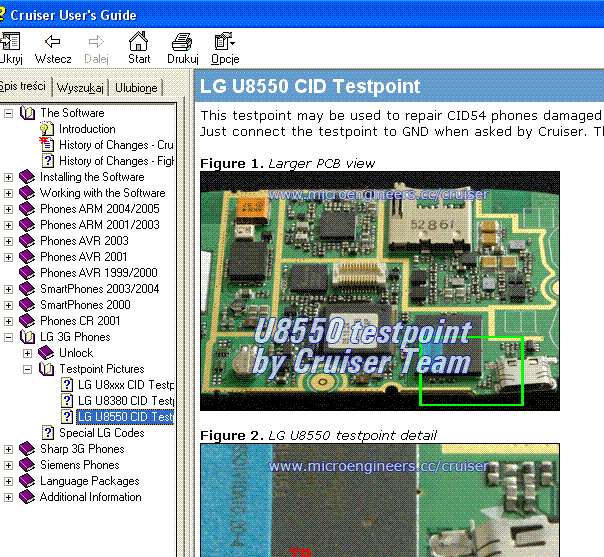

    ok a teraz mam problemy zzbootowanie lG U8110 kurde

    Wystarczy czytac uwaznie komunikaty ktore podaje Cruiser. Dostepne opcje sam program podswietla. Program ma tez wbudowany manual - opcje z lewej strony na samej gorze.:
    HELP/INTRODUCTIONS/LG3GPHONES/UNLOK/UNLOK LG U8110

    Odszukaj menu pomocy:

    ale ja go nie mogę zbootować nawet
    ale przy 8110 też muszę uzywać tp
    bo niestety nigdzie TP dla LG U8110 nie widziałem
    ok Ericsson naprawiony ale LG dalej nie mogę ruszyć. dzięki za pomoc Stokłosy. teraz licze na pomoc z tym LG
