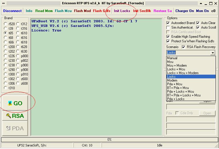

    słuchajcie mam problem ze ściągnięciem simlocka z telefonu Ericsson t65, każdo razowo pokazuje komunikat żę simlock jest zerwany, a jednak okazuje się zę nie jest. i tak przez cały czas zmieniałęm już MCU i modem. i dalej nic a GDF pod UFS-a nie mogę znaleść

    w zakladce po prawej stronie, zaznacz locks... pozniej jak wiesz przycisk GO... po udanej operacji kliknij u gory Init Locks i powinno dzialac bez problemu... poza tym, program powinien odczyta Ci kody...
    wpisujesz w menu serwisowym kod NCK i nie masz simlocka...

    robie dokładnie tak jak mówiłeś i pokazuje się napis niedozwolone

    Podłącz telefon kliknij GO jak telefon będzie zbootowany kliknij init SecBlk i simlock musi zejść.
