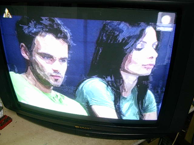

    Witam tv jak w opisie -100 Hz. Napięcia ok tylko obraz delikatnie sie rozmywa niby negatyw w kolorze (zdjęcie poniżej). Podejrzewam moduł cyfrowy symbole na nim k7211 MVO. Moje pytanie czy dobrze stwierdzam ze to ten moduł jesli tak czy jest mozliwosc jego naprawy lub gdzie kupić dobry w rozsądnych pieniadzach. Dziękuje za wszelkie wskazówki.

    Na pewno to moduł trzeba by zacząć od wymiany VPC3210

    Tylko jaka jest pewność ze to tylko ten układ ma wine. Jak to sprawdzić.

    Czy to uszkodzenie stało się u klienta, czy ten odbiornik z tym uszkodzeniem przyjechł z Niemiec.
  • #9 3260890
    mlodzieniec111
    Posty: 10
    TV w kraju od roku chodzil OK. Usterka stała sie u mojego kolegi.
