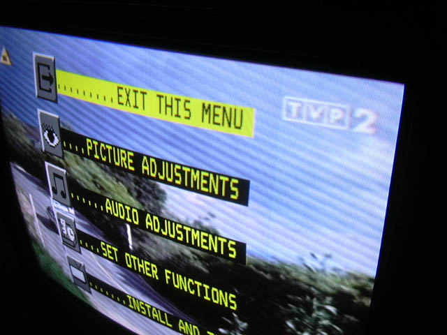

    Witam. Mam dziwny przypadek z tv Sharp, model jak w temacie, a mianowicie: dziwne pasy, raz mniejsze raz większe, to pionowe to ukośne. Pasy są jakby nakładka na obrazie, nie zniekształcają go, sa przed nim. Mało tego, gdy wejdę w menu tv okazuje się że ów pasy są z tym menu. tak więc struktura jest taka: 1- menu TV, 2-pasy, 3-obraz. prosiłbym o pomoc, bo juz nie mam pomysłów :(

    Niestety nie pomaga :( , zauważyłem jeszcze że na płytkę kineskopu idzie 11,6V a wg schematu ma iść 12,5V, może to być przyczyna ? i co jeszcze ciekawego, ten TV ma na płycie (chassis CA100) złącze diagnostyczne, są jakie programy do diagnozy ?

    Wszystkie napięcia są prawidłowe (wg schematu), nie wiem czy jest sens szukania napięć ponieważ obraz nie jest zniekształcony a OSD jest bez zastrzeżeń i to przed pasami.

    Skoro OSD jest OK to i wzmacniacze wizji też muszą być OK. Usterki szukałbym w torze w.cz/p.cz np w napieciu warikapowym albo zasilaniu głowicy. A jak TV zachowuje się na EURO jest normalny obraz czy też z pasami. Pozdrawiam

    TV głownie właśnie na Euro pracuje, ale nie ma znaczenia czy na euro czy na zwykłej antenie, pasy są zawsze i osd też zawsze jest OK, a obraz niestety na samym końcu :(

    Witam.Temat był już na Elektrodzie poruszany.Wtedy chodziło o ile pamiętam o 70DS-15S (to samo chassis ).Po otworzeniu Future -Box należy wymienić kondensator (10 uF/63 V ) stojący od lewej strony pod matrycą .W tej chwili nie mam dojścia do schematu.Jeśli zajdzie problem z lokalizacją,to pełne oznaczenie podam w poniedziałek wieczorem.Pozdrawiam.SKORBI.

    Dziękuję za pomoc, a w szczególności koledze skorbi, nadmieniam, że kondensatora o podanej wartości nie znalazłem ale wymieniłem wszystkie (nie było ich dużo), i pasy zniknęły. uff, a tyle z nim walczyłem, jeszcze raz dziękuję i pozdrawiam all.
