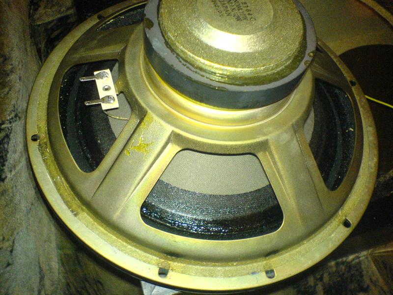

    Witam!
    Przerabiam właśnie stary zestaw JVC na 2-way. Przyszła kolej na ARV. Planuję tylko kondensator i cewkę w takim układzie, jak w ulotce (szeregowo cewka 0,64mH i kondensator 6uF równolegle). Tylko dziwią mnie oryginalne - nie umiem rozszyfrować tych jednostek (zdjęcie w załączniku), a te kondensatory znacznie wyciszają głośnik wysokotonowy. Część zwrotnicy będzie wyrzucona (pozostałości po średnim), a do Tesli pójdzie nowy przewód. Problem w tym, jakim pasmem puścić Teslę, najlepiej jak najniższym.

  • #5 3227761
    SiLeNt_hUnTeR
    Posty: 691
    Pomógł: 26
    Ocena: 33
    Głośnik ośmioomówka, 25cm średnicy, w miarę miękkie zawieszenie. Parametrów żadnych nie mam. Siedziała na nim tylko cewka, która jest na zdjęciu.

  • #6 3228640
    zeberko
    Poziom 32  
    Posty: 1615
    Pomógł: 143
    Ocena: 43
    Głośnik zbytnio nie wygląda by był przeznaczony do konstrukcji dwu drożnej ale ...
    Na początek można nisko tonowy puścić przez cewkę od średnicy a wysoko tonowego przez kondensator 6,4uF (chyba są takie w sprzedaży) i na początek bym stłumił tą Teslę tak o 3dB i posłuchał trochę ale ostrożnie bez szaleństwa.
    Dalej nisko tonowy przez cewkę 0,8-1,0mH (filtr 6dB), a wysoko tonowy C=4uF, L=0,5mH (filtr 12dB) plus te tłumienie 3dB i odsłuch ale to jest tzw. ślepa teoria a diabeł tkwi w szczegółach.
    Punkt przecięcia coś koło 3kHz
