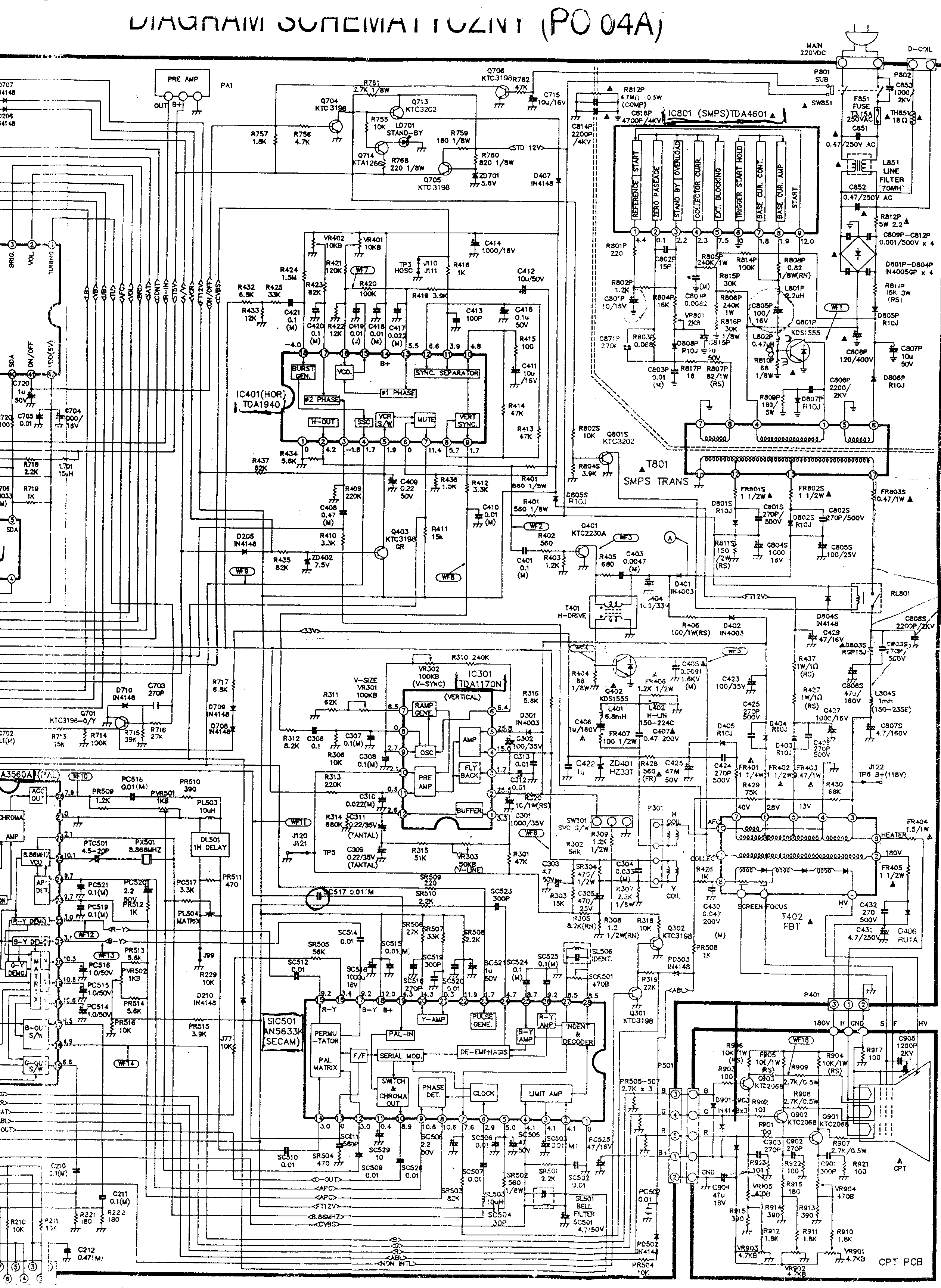

    Cześć forumowicze:) Prosze o pomoc a mianowicie:pojawiły sie poziome cieńkie paski i obraz jest przejaskrawiony.Gdy pokazuja cos bardzo jasne go to zaczyna wtedy mrugać(miga jak lampa stroboskopowa), przy zmianie obrazu na ciemniejszy sie uspokaja.Prosze o pomoc o wskazówki .czekam i dziękuje
    Doradził mi znajomy zebym go ściemnił rezystorem(pokretłem) tym na powielaczu ale obraz zaczyna sie ściemniać od lewej strony, ogólnie niby lepiej bo jest ciemniejszy ale i tak pozostaja te cienkie linie w poziomie:(

    Zmierz napięcie zasilające wzm. wizji-ok. 200V w tej gałęzi do wymiany elektrolit ok 10-47uF/250V

    Usystematyzuję więc - jeśli masz miernik zmierz napięcie w punkcie TP8 /118V/ oraz na kontakcie 3 płytki kineskopu /180V/.
    Wymień: C431- 4,7µF/250V, C426 oraz C904 /na płytce kineskopu/.
    Co dalej zobaczymy.

    Dziękuje Ci Mirex:) dobrze mnie naprowadziłeś, dzieki. Napiecie na mam jak zmierzyć bo nie mam miernika przy sobie ale mysle że jest OK bo dolutowałem do tego c 431 kon. 10mikro i obrał znacznie sie przyciemnił i znikły te linie poziome:) myślę że reszta tych kondensatorów bedzie dobra, dzieki jeszcze raz:)
    Jak tylko jutro kupie ten własciwy czyli 4,7 mikro to mysleże bedzie OK..

    Mam ten sam problem. Dzisiaj chce się za to zabrać, zrobić pomiary i wymienić podane wyżej 3 kondensatory.
    Ale zanim to mam prośbę nie mogę zlokalizować na nieczytelnym schemacie C426 prześledziłem go dokładnie... jakby ktoś mógł by go zakreślić w kółeczko był bym wdzięczny
