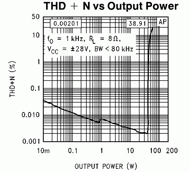

  • #18 3363683
    Caleb_
    Poziom 33  
    Posty: 2230
    Pomógł: 149
    Ocena: 46
    zakłada sie określone przedziały częstotliwości dla poszczególnych głośnikow.
    przy dwudroznych konstrukcjach na 16-18cm niskosredniotonowym faktycznie podzial lezy gdzies w granicach 2-3,5khz. przy 13 lub mniejszym niskosredniotonowym f podzialu zazwyczaj lezy wyzej - przy 4-6khz. w trojdroznych konstrukcjach z kopulkowym sredniotonowym mozemy sie pokusic o podzial z wysokotonowa kopulka nawet przy 10khz, tak wiec podzial mocy na glosniki jest zupelnie rozny i takie glupie uogolnianie nie ma sensu...
    Aha.... przy mniejszych oddawanych mocach bedziemy mieli wieksze zniekształcenia tak?
    posluze sie przykladem wykresu znieksztalcen od oddawanej mocy popularnej kostki lm3886 - wyjasni problem w bardzo prosty sposob.
    Jak obliczyć wypadkową moc kolumny z głośnikami ARN 226-07, ARX 150-25, ARV 104-4?
    Poza tym powinien być dobrany wzmacniacz o odpowiednim współczynniku tłumienia.
    no pewnie, ale tutaj jest zasada, ze im wiecej tym lepiej (w sumie wartosc 15 w zupelnosci wystarcza).
    Poza tym ciekawe którym wzacniaczem szybciej uszkodzisz takie kolumny, 300 watowym czy 90- cio watowym jeżeli rozkrecimy go zbyt mocno?
    to zalezy od ich czulosci wejsciowej. Jesli ten 90 watowy bedzie ja mial duza to do piachu moga pojsc od razu kopulki, a ten 300 watowy niekoniecznie przez ten krotki czas cos zlego zrobi kolumnom (kwestia przypadku), chociaz mysle, ze wiekszym zagrozeniem jest przesterowanie slabego wzmacniacza niz oddanie glosnikom ciut wiekszej mocy niz jest na nich napisane... wezmy tez pod uwage, ze tylko glupi bedzie rozkrecal na caly regulator jakikolwiek wzmacniacz...

    Polu$
    Posty: 355
    Pomógł: 30
    Ocena: 4
    Do Celeb_...
    Ten wykres nie wyjaśnia kompletnie nic. Po pierwsze jest on tylko dla czestotliwości 1KHz, po drugie nie wiem jak mozesz brac pod uwagę tylko zniekształcenia samego wzmacniacza. Przecież wiadomo że najgorszym elementem w całym systemie pod tym wzgledem jest głosnik, który wraz ze wzrostem mocy jaką przyjmuje zwieksza liczbę wprowadzanych przezeń zniekształceń. Do tego dodaj sobie zwrotnicę, i rosnące rezonanse różnych przedmiotów w pomieszczeniu np. mebli, szyb, drzwi itd... Do tego jeszcze możesz dorzucic tą nieszczęsną tabliczke która według Ciebie też może wprowadzać jakis rezonanse :D Wiadomo więc ze im wiecej "dostaną" kolumny, tym bardziej popsuty dzwięk będzie słyszany w ich otoczeniu. No chyba że Ty mieszkasz w komorze bezechowej i masz głośniki perpetum mobile...
    Ps. ja mam 4-kanalowy wzmacniacz na LM3886 i możesz popytać moich znajomych czy zniekształcenia odzwierciedlają nawet troszeczke to co przedstawiaja wykresy (no chyba że na oscyloskopie z obciążeniem czysto rezystancyjnym wzmacniacza).

  • #22 3404316
    Caleb_
    Poziom 33  
    Posty: 2230
    Pomógł: 149
    Ocena: 46
    Polu$: podalem ten wykres, aby zobrazowac jak wygladaja znieksztalcenia wiekszosci wzmacniaczy - podalem na przekor stosowaniu kilowatowych wzmacniaczy dla kilkunastowatowych kolumn (co nie zmienia faktu, ze taki 200 watowy nie bedzie zly dla tesli)... tak btw co z tego ze jest dla 1khz? dla innnych czesottliwosci podobnie przebiega wykres - odsylam do datasheetu
    na koniec mala prosba do ciebie: przed wyslaniem posta pomysl i przypomnij sobie o czym byla dokladnie rozmowa, a nie wyciagaj zdan z kontekstu. to naprawde ulatwi komunikacje...
