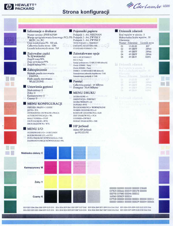

    co może być przyczyną że drukarka hp lj 4500 drukuje podwójnie czasem potrójnie jak na załączonym skanie,
    zaznaczam że dzieje się tak tylko w kolorze czarnym i czerwonym - czyżby kończące sie tonery ??
    pzdr.
    • HP LJ 4500 - Podwójny wydruk w czerni i czerwieni, czy to tonery? podwojny.jpg (6.26 KB) Musisz być zalogowany, aby pobrać ten załącznik.

    po zmianie tonera niestety ale drukuje nadal tak samo :(
    co to moze być, podmiana bębna też nie pomogła :(
    pzdr.
    poniżej dokładniejszy skan mojego problemu
    proszę o pomoc
    pzdr.
    • HP LJ 4500 - Podwójny wydruk w czerni i czerwieni, czy to tonery? hp4500.jpg (281.37 KB) Musisz być zalogowany, aby pobrać ten załącznik.

    Sprawdź inny transfer w swojej drukarce, być może wina styków w drukarce a nie samego transferu.
    Bęben sprawdzałeś bo odległości powtarzania to mniej więcej średnica rolki ładującej.

    jak przyjechał serwisant po odbiór drukarki to najpierw
    zrobił mały test zacinając papier i wyjął transfer, okazało się że
    już na transferze jest takie odbicie więc go zabrał żeby przetestować
    na innej drukarce ale okazało się że na innej drukuje OK.
