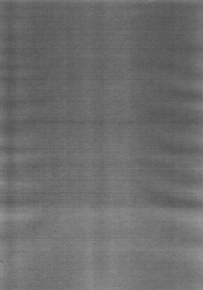

    witam
    mam problem z drukarka hp lj 4500
    drukuje mnostwo poziomych pasów
    nawet nie mozna zmierzyc odleglosci zeby zobaczyc co je powoduje.
    dodam ze pas transferu jak i beben sa nowe.
    czym to moze byc spowodowane??
    pzdr.

    czy pasy sa regularne? jakiej sa szerokosci? czy sa wypelnione? jesli masz mozliwosc, to zamiesc zdjecie lub skan
    moze to byc uszkodzony toner, fuzer, problem z przenoszeniem napiecia na beben - umyj rolke ladujaca ciepla woda

    No więc, miałem w "ColorLJ 4550" takie/pewnie podobne rzeczy i powodem były wywoływaczki. Drżały i stąd paseczki, a nawet drobne prążki robiła.
    W którym momencie to się zaczęło dziać. Czy przypadkiem jej Ktoś nie przenosił ??? Jakieś wstrząsy :D ? Bo sprzęt jest ciężki i nie zawsze się uda delikatnie położyć.
    Jakie wydruki były wcześniej, przed wymianą ?.
    Czy oprócz poprzecznych pasków jest prawidłowo geometryczny OBRAZ ? !
    ---------- Przy okazji: prążki wzdłuż - nie zbiera układ czyszczący lub pryzmat lasera szaleje z nierówną szybkością. ---------------
    Jeszcze jedno...jakiego koloru to prążki, czy mono kolor czy melanż...?
    Czy Bęben światłoczuły jest dobrze założony ?
    Pozdrawiam serdecznie

    w zalaczniku przykladowy druk w czarnym kolorze
    zaznaczam ze tak samo jest w pozostalych kolorach
    co to jest rolka ładująca?
    wydruki przed wymiana byly podobne tylko o wiele slabsze (delikatne)
    ale moze dlatego ze beben byl przeswietlony. Po srodku prawie wogole nie drukowal.
    pzdr.
    WB

    Czy to jest wydruk z prezentacji z zaczernioną powierzchnią czy tego czarnego tła na kartce (z prezentacji na monitorze) być nie powinno. tło jest ewidentne.
    STARY !!!
    Puść po prostu "druk testowy" z Menu drukarki, z pamięci ( pomiń komputer) i sprawa będzie czytelniejsza. Nadal sprawa jest ciutkę nie jasna...:!:, choć jakieś prążki widać.
    Jeżeli to o te prążki chodzi - to właśnie mogą być drżące wywoływaczki.
    Jeżeli kopie były jaśniejsze to raczej tutaj bęben św. nie miał nic do tego.
    Jak się zużywa to wydruki są coraz ciemniejsze.
    Być może ( jeżeli tło jest obce !) jest problem z ładowaniem lub Bias-em.
    Czy Jesteś Serwisantem ??? Powinieneś wiedzieć o co chodzi....!!! ;)

    jest to wydruk na calej stronie 20% siateczki czarnego koloru
    tak najbardzie te paski/prazki są widoczne
    niestety serwisanetem nie jestem ale co nieco wiem :)
    choc czasem moge mylic pojecia
    transfer i beben nowy oryginalny nie regenerowany

    No, to na razie stawiam na wywoływaczki lub źle zamontowany Bęben Światłoczuły.
    A oprócz tego lub tamtego może być "lewy" TONER zasypany w pojemniki ....;)
    Musisz ściągnąć dokumentację wraz z parts-katalogiem, przeczytać, postudiować i pomyśleć co, gdzie, Mogłeś przeoczyć lub czego nie zauważyłeś.
