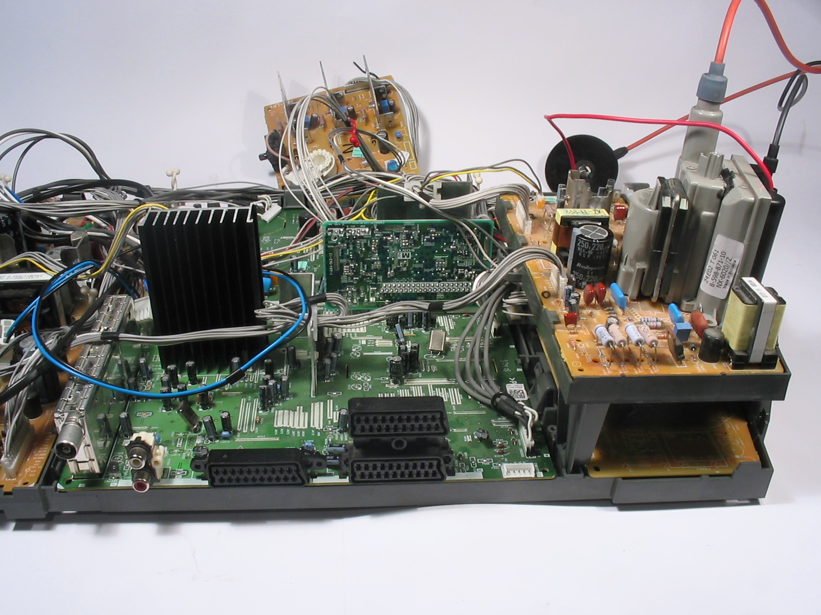

    Witam kolegów.
    Jaka to może być płyta, split jest na osobnym laminacie (odchylanie piętrowe).

    Odchylanie H jest podzielone na dwie części. na dole jest ramka i dwa tranzystory linii, a nad nimi jest split. I do tego rozwięzania poszukuje schematu.

    Znalazłem podobną płytę AE6BA na 80%, ale to nie to.
    Zamieszczam zdjęcie tej płyty.Sony KV-32FX66E - identyfikacja płyty z osobnym laminatem odchylania

    Pierwsza część odchylania działa - dolna.
    Druga część nie, nie mam wysokiego - górna.

    Dolna część wytarza zarzenie, zasilenie ramki i +200V.
    Górna część tylko wysokie napięcie, i tu właśnie tego nie mam.
    Najlepiej jak bym miał schemat, ale niewiem jaka to płyta.

    Temat zamykam, schemat już jest od kolegi amik9m, dziękuję.
