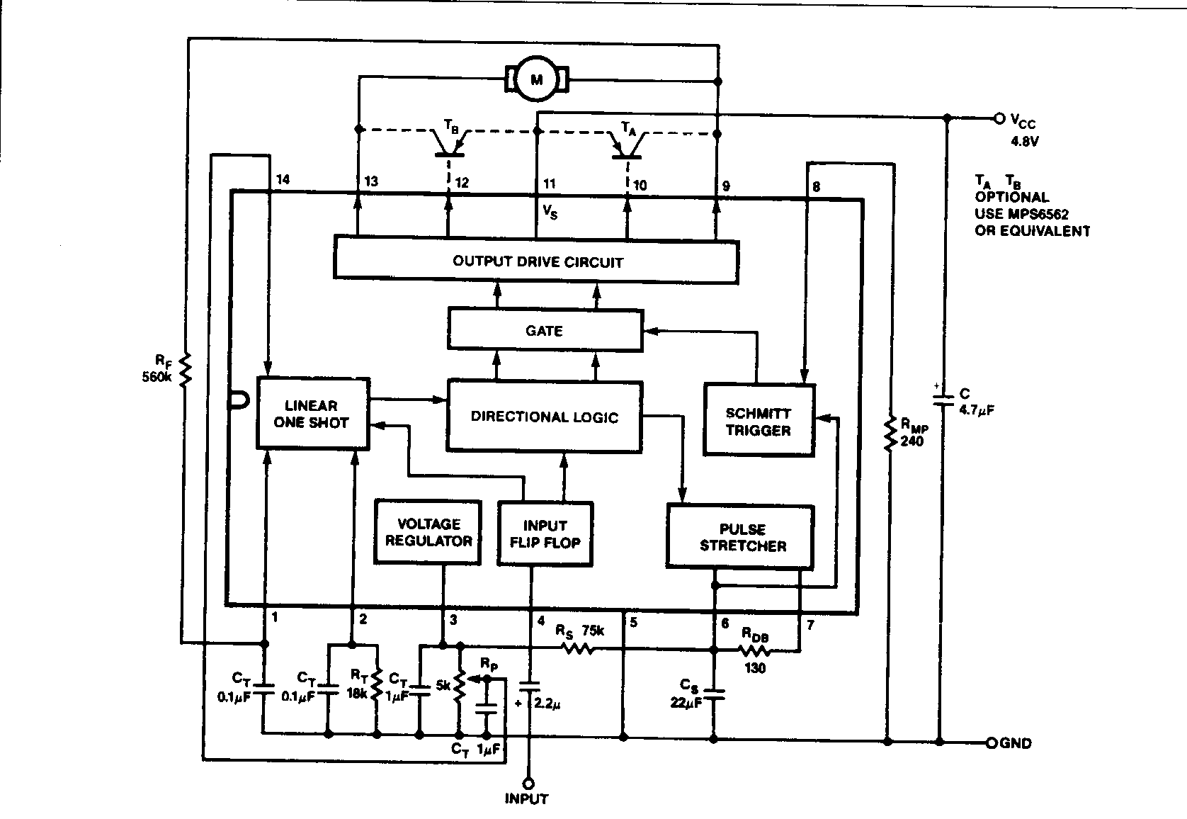

    tu jest podstawowa nota katalogowa NE544 i w zasadzie niewiele więcej mozna dodac jeżeli interesuje Cię klasyczne (modelarskie) servo.
    ZN 419 CE - zamiennik. Czym zastąpić układ lub gdzie kupić oryginał?
    To fragment noty Philips:
    R/db wyznacza tzw martwą strefę- obszar w którym servo nie reaguje na zmiane szerokości impulsu ster.( im mniejsza wartość tym martwa strefa jest węższa)
    R/mp wyznacza minimalną szerokość impulsu PWM, który pojawia się na wyjściu układu gdy impuls sterujący przekroczy obszar martwej strefy.
    Inaczej mówiąc R/mp wyznacza jak "mocno" układ zareaguje gdy poruszysz drązkiem.
    Pozostałe elementy wyznaczają szerokość impulsu sterujacego i czas powtarzania impulsów- jak zapewne wiesz te czasy w aparaturach zdalnego sterowania są znormalizowane
    (1-2ms impuls ster, 20ms przerwa) wiec należy dać tak, jak na schemacie.

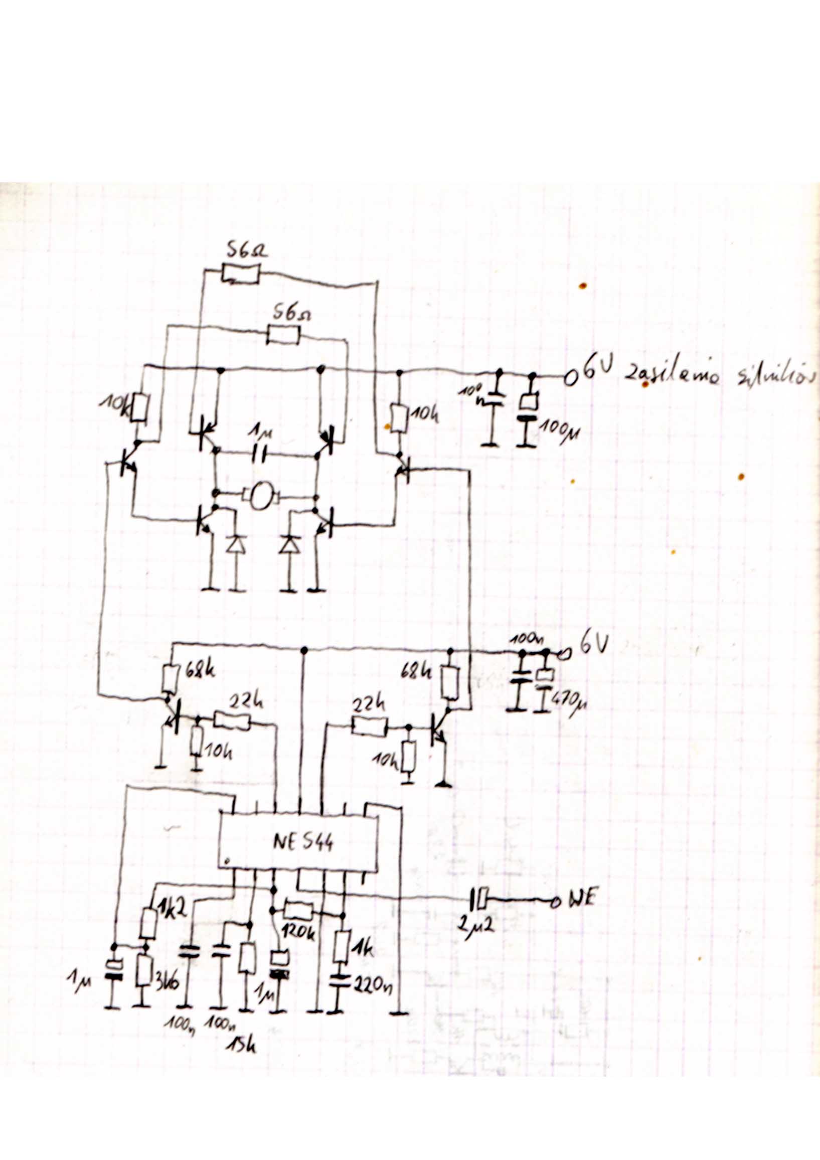

    Zeskanowałem schemacik prostego ale sprawdzonego regulatora prędkości na NE544. Z góry przepraszam za marną jakość ale mam nadzieje, że jest czytelny.
    Tranzystory w mostku: BD139/140 lub mocniejsze- w zależności od silnika.
    Rezystory 56Ω- 0,5w
    Pozostałe tranzystory: np. BC547
    Kondensatory 1µ: tantalowe
    Silnik/ silniki mogą być zasilane oddzielnym napięciem niż reszta układu.
    Pewna uwaga dotyczy elementów RC podł. do pin 6; otóż NE544 ma w tym zastosowaniu pewna wadę: wewnętrzny rezystor między pin 6 i 7, który ustala minimalny impuls wyjściowy sterujący silnikiem. Inaczej mówiąc trudno jest uzyskać bardzo wolne obroty. Właczenie rezystora 1kΩ jak na schemacie w dużym stopniu niweluje ten problem.
