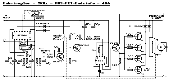

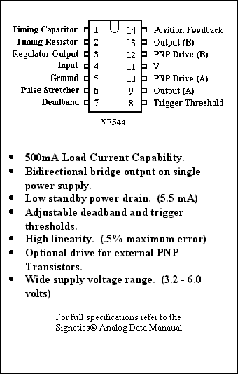

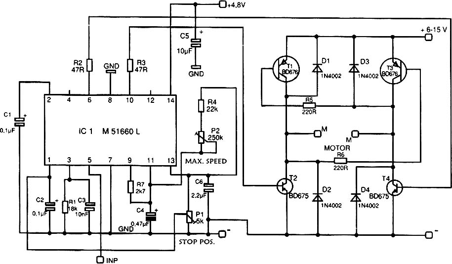

✨ Dyskusja dotyczy zastąpienia uszkodzonego układu BA686 w serwie firmy ROBBE, stosowanym w modelach zdalnie sterowanych współpracujących z odbiornikami GRAUPNER. Zaproponowano alternatywne schematy serw opartych na układach NE544, ZN409 oraz M51660L, które powinny być kompatybilne z odbiornikami GRAUPNER, a także Gauper, Hitec, Sanwa i Multiplex, ze względu na standard sterowania impulsami o szerokości 1–2 ms. Pojawiła się dyskusja na temat zamienności układów NE544 i SN76544, gdzie potwierdzono, że SN76544 nie może zastąpić NE544 mimo podobieństw katalogowych. Jeden z uczestników zbudował serwo na NE544, które działało poprawnie bez dodatkowej płytki, co pozwoliło na zmieszczenie układu w oryginalnej obudowie. Poruszono również problem dostępności tych układów oraz pytanie o sterowanie silnikiem 12 V i 8 A za pomocą napięć wyjściowych NE544. Dodatkowo pojawiły się prośby o schematy serw na układzie B654D oraz informacje o regulatorach do silników modelarskich.
