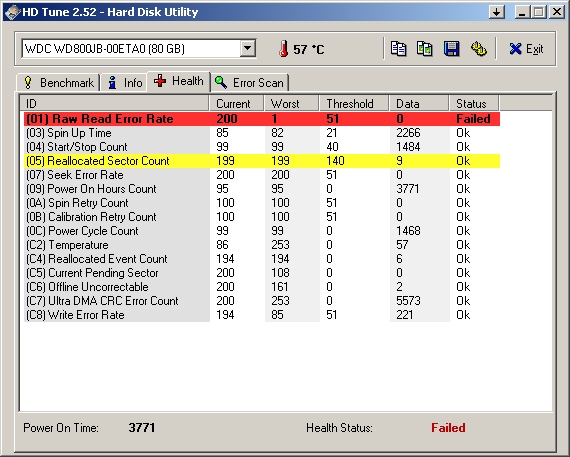

  • #12 3448652
    coolombo
    Poziom 29  
    Posty: 1456
    Pomógł: 72
    Ocena: 59
    Właśnie dostałem jakąś padaczkę WD800JB, dysk miał bad sectory. Wyzerowałem go i niby jest ok.
    Właśnie kopiuje na niego pliki, zapełnie cały dysk danymi i potem powtórnie zrobię test.
    Ciekawe jest ze podaczas kilku minut pracy temperatura skacze do 55C(ponizej zamieszczam screena).
    Dysk położyłem na sporym radiatorze, dotykając go ręka może ma 35C. Nie wiem na jakiej zasadzie jest dokonywany pomiar temperatury, drugi dysk seagate podaczas intensywnej pracy nagrzewa sie do 45C, na dodatek przy zamkniętej obudowie i potrzeba mu do tego kilkunastu minut ciągłej pracy.
    Wnioskuje że albo uszkodzony jest czujnik temperatury, albo jakiś element w elektronice gwałtownie się nagrzewa?
    Albo Caviary i Seagate maja inaczej rozmieszczone czujniki temperatury?
