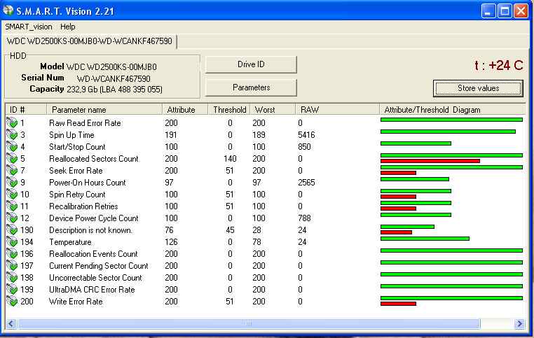

  • #24 4982059
    Przemcio
    Posty: 2407
    Pomógł: 195
    Ocena: 256
    Jeśli chodzi o temp MAxtora to z danych technicznych wynika, ze temp. pracy mieści sie w zakresie 5-55C, nie wiem skąd kolega wytrzasnął te 30C?
    30 stopni ? Dlaczego nie ?
    Ale nie zawsze tak bywa. temperatura w granicach 30-40 jest do przyjęcia a nad wyższą trzeba się chwilę zastanowić.
    Może przydałby się dodatkowy wentylator.
    WD na obrazku to raczej przypadek bo te dyski potrafią sie zagrzać ale tak to wygląda u mnie.
    Zamontowany dodatkowy wentylator poniżej zasilacza na tylnej ściance obudowy.
