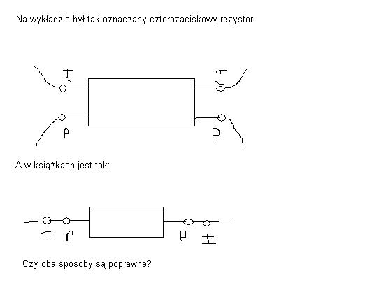

    ... mostek Thomsona? Bo w książce jest to podzielone na 2 tematy te mostki jakby to nie to samo było a na wykładach miałem że to to samo chyba bo ciężko wykładowce zrozumieć.
    Oraz który sposób jest dobry schematu opornika 4-zaciskowego:
    Czy mostek Wheatstone'a dla małych oporów to to samo co ...
    Czy w mostku Thomsona (Wheatstone'a dla mierzonego małego oporu<1om) wszystkie rezystory muszą być 4-zaciskowe czy wystarczy że tylko te które są małe,a te duże mogą być dwuzaciskowe.

    dokładnie, czteroramienny mostek Wheatstone'a ze względu na wpływ rezystancji doprowadzeń, których nie można pominąć przy pomiarze małych rezystancji, zostąpiony został został sześcioramiennym mostkem Thomsona.
    Zauważ, iż dla pomiaru rezystancji mostkiem Thomsona rezystor mierzony musi mieć cztery zaciski (dwie pary):
    - parę zacisków prądowych (zewnętrznych),
    - parę zacisków napięciowych (wewnętrznych).
    Natomiast rezystacja Rx dla takiego czterozaciskowego rezystora zdefiniowana jest następująco:
    Rx = Uv/Ia, gdzie;
    Uv - wartość napięcia na zaciskach napięciowych (bez poboru prądu praktycznie, a teoretycznie to zero),
    Ia - wartość prądu płynąca przez zaciski prądowe.
