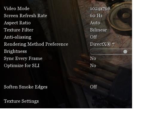

    przestaw na DIRECT x7 w grze

    Dokładnie. Directx 7 w grze, to raz. Dwa, zmniejsz jakość tekstur na 16bit zarówno w grze jak można jak i w ustawieniach karty. Jeśli masz możliwość, zrób buforowanie bilinearne zamiast trilinearnego - to w OpenGL.

    dodam ze ja mam tak ustawione (sam w to gram duzo :P)
    komp to athlon 3000+ radeon 9800. 756 ram
    detale na minimum (bo mi sie nie podoba wyglad gry jak na maxa ustawie bo sie motam w tedy :P)
    ale na max detale tez ladnie chodzilo.
    przestawilem wlasnie na directa 9x to mialem 20fps wiec po grze

    Mulat masz nastawione tylko 60 Hz - jesli masz monitor CRT to sobie oczy popsujesz :| Jesli LCD moze byc ;)

    nie gralem w ta wersje .ale jak pisalem wyzej ustaw na direct x 7. nie na auto tylko recznie 7 wybierz
    i daj odpowiedz czekam
