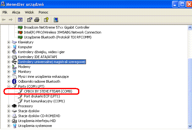

    Zakupiłem cruisera razem z Cp-box'em. Sciagnałem instalatora v.10.05 zainstalowałem, podłaczyłem box'a, podałem ścieżke: C:\Program Files\Cruiser\Cable Drivers\Version 2154 for Win98, WinME, Win2K and WinXP (stable) i po włączeniu programu wyskakuje komunikat: no box connected (screen tutaj.
    Po podłaczeniu telefonu też się nic nie dzieje
    Dzieki za pomoc![/url]

    Sprobuj sterownikow od Setoola. Mozesz tylko upominac sie o sterowniki u sprzedawcy. Powinien Ci dzialajacy sterownik zapewnic - przynajmniej porzadny sprzedawca tak robi. Moj CP-Box, w systemie wyglada tak:
    (Generalnie to tylko same karty Cruisera sa orginalne, boxy- to juz jest w gestii sprzedawcy, producentow jest paru)
    Dobrze miec pod reka kable cruiser 4w1, wazne zeby tylko program widzial numer seryjny karty sim cruisera. Sterowniki wtedy jak podales z instalki programu. Daj znac jaki sterownik dal Ci sprzedawca, najlepiej daj go tu na forum aby inni zaoszczedzili czas na szukanie.

    Nic prosteszego w Settings najpierw robisz "Clear" , pozniej "Autodetect". Jak wykryje port potwierdzasz "OK". Pozniej masz obok "Settings" taka fajna funkcje "RESCAN" - uzyj tej funkcji. Wtedy jeden z portow ten ktory zobaczyles w programie powinien swiecic sie na zloty kolor. Pozniej nic prostszego - klikasz na niego. Wejdz tez w panel sterowania czy port com cruisera nie jest w systemie za daleko. Cruiser widzi porty od 1 do 16. Musialbys wtedy w advanced portu przestawic port na nizszy od 1 do 16.

    Jakoś sobie poradziłem nawet nie wiem jak. ważne zeby żaden program nie używał tego samego portu (np. mRouter do komunikacji z Motorola)
    Można zamknąć
