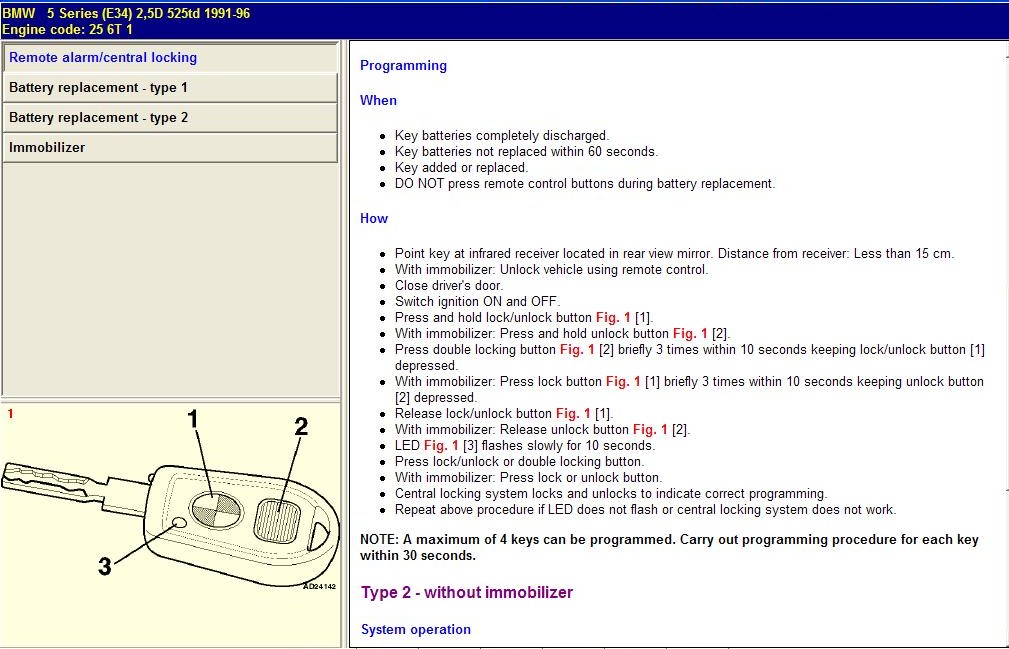

    Jak zaprogramowac pilota do centralnego w bmw 525 92r bo chyba sie rozkodowal?Z gory dzieki.

    ja tez mam oryginalny (chyba) jest na podczerwien i jest w "scyzoryku" ale nie dziala auto 524td z 1990r. a moj problem to co mam odlaczyc aby podlaczyc nowy alarm. chce wykorzystac oryginalny centralny zamek, domykanie szyb i ryglowanie.

    Spróbuj tak Jak zaprogramować pilota do centralnego zamka w BMW 525 z 1992 roku?

    Także polecam AutoDatę. Nie tylko do programowania oryginalnych kluczy :D

    No carrier dobre masz te kwity.Naprawdę super,A może masz taką szafę jak Lesiak?Tak serio to super to jest.Ale tak narazie pobieżnie szukałem.To wszystko za pieniążki tam jest?

    Można ściągnąć wersję "demo" ;-) z e-mula'a

    Wielkie dzieki carrier.
