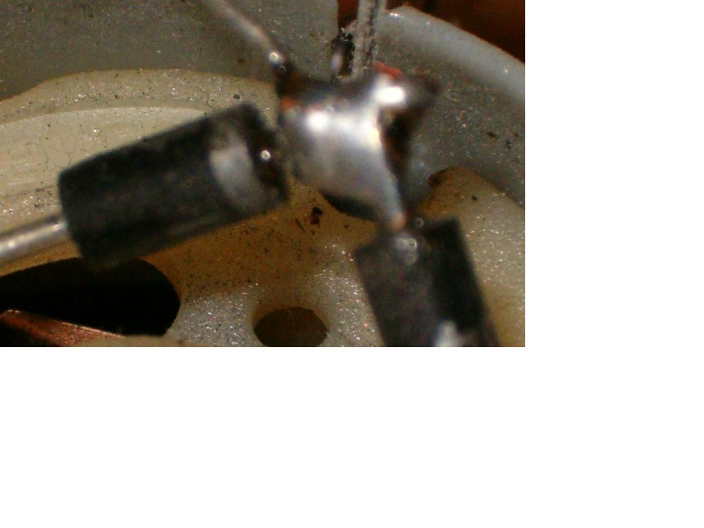

    Witam !!
    Padła mi suszarka mała podróżna - po prostu przestała działać.
    Jedna dioda z mostka wygląda na lekko okopconą lecz nie wiem czy to nie z powodu lutowania lub może jest to przyczyną niesprawności (a może ta kostka z symbolem MPX 275V~x2).
    Suszarka ma dwa poziomy nadmuchu i opcje 110/220v.
    Proszę o pomoc w diagnozie usterki - pomoc dla laika z odrobiną wiedzy:)

  • #2 3291216
    krzych.k
    Posty: 170
    Pomógł: 11
    Ocena: 8
    Jakie objawy awarii. Po włączeniu zupełna cisza? Pomierz omomierzem te diody prostownicze, bo skoro silnik nie drgnie a grzałka nie grzeje, to wskazuje, że mostek prostowniczy nie przewodzi w ogóle. Zobacz też czy zabezpieczenie termiczne z bimetalu zwiera.

  • #4 3291431
    zibi150
    Posty: 46
    Pomógł: 6
    Ocena: 33
    Sprawdź bimetal, ogranicznik termiczny, przewód zasilajacy. Widze ze jest to suszarka składana wiec jeszcze przewody miedzy wyłącznikiem a elementem grzejnym do sprawdzenia. Mostek prostowniczy zostaw w spokoju, jeżeli jest całkiem "cicha"

  • #7 3294697
    jot3pe
    Posty: 139
    Pomógł: 12
    Ocena: 7
    Stawiam na uwalony bezpiecznik termiczny i ewentualne uszkodzenie w obwodzie silniczka (dioda i /lub sam silniczek lub przerwaną grzałkę jeśli zabezpieczeniem jest bimetal .Ale najpierw sprawdź kabelek i spirale grzejną czy nie ma przerwy.Jeśli w suszarce jest bezpiecznik termiczny można go na czas naprawy zmostkować drucikiem,natomiast nie polecam pozostawienia tegoż drucika na stałe-grozi spaleniem suszarki w przypadku braku pracy wiatraczka

  • #9 3301983
    karol3
    Posty: 590
    Pomógł: 86
    Ocena: 260
    Witam .
    Ten żółty element to kondensator . Odpowiedź dotyczącą sprawdzenia uszkodzonych elementów uzyskał kol. w poprzednim temacie dotyczącym tej suszarki . Niewiele można doradzić na odległość . Najprościej mówiąc należy wziąść omomierz do ręki i posprawdzać wszystkie elementy , rozpoczynając od przewodu zasilającego .

  • #10 3302035
    Góral X
    Posty: 198
    Pomógł: 12
    Ocena: 10
    Diody napewno służą do zasilania silniczka i mało prawdopodobne, żeby one padły. Szukaj przerwy w elemencie grzejnym. Może jakiś termostat rozłączony

    NIUFER
    Posty: 39
    Ocena: 8
    Dziękuję Wszystkim za pomoc
    wszystkie połączenia sprawdziłem przed pisaniem tematu (grzałka,bimetal,przełącznik.przewody zasilające- nawet przelutowałem przełącznik 110/220v)
    jednak stawiam na te diody
    Pozdrawiam i dziękuje !!
