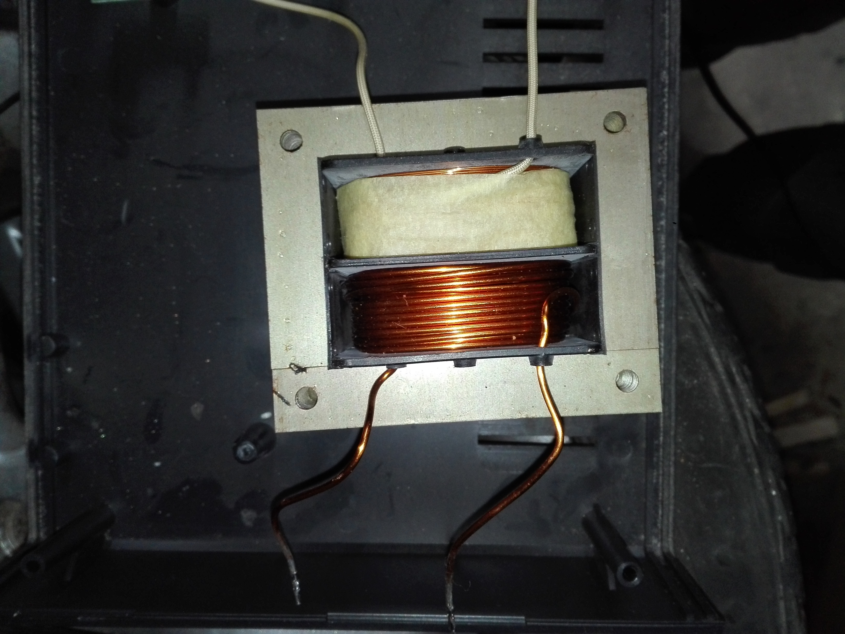

    Witam. Posiadam prostownik masta 12/15R . Problem polega na tym że prostownik bez powodu się wyłączał. Myślałem że może jest problem z gnizdem bezpiecznika 12V bo było nadtopione. Wymieniłem gniazdo, okazało się że zaczęło palić bezpiecznik rurkowy 250V 1,6A. Po wymianie na drugi bezpiecznik prostownik zaczął buczeć i okazało się że pękła dioda prostownicza 6A4. Co może być nie tak. Od czego zacząć sprawdzanie?Prostownik Masta 12/15R - pali bezpieczniki, pękła dioda prostownicza 6A4Prostownik Masta 12/15R - pali bezpieczniki, pękła dioda prostownicza 6A4
    Czy można te diody zastąpić jakimiś innymi, mocniejszymi?
    Od tego, co naprawiałeś - bo gniazdo bezpiecznikowe przypaliło się od słabego styku - i od niczego więcej. Coś musiałeś źle zmontować... Zdjęcia nie pokazują Twoich przeróbek...

    Bezpiecznik na pierwotnym dałem 1,6A. Za pierwszym razem wywaliło właśnie ten bezpiecznik. A za drugim razem uszkodziło diode. Zanim wymieniłem gniazdo bezpiecznika prostownik raz działał za pięć minut przestawał. A po wymianie i podłączeniu jak jest ustawiony na minimum to nic sie nie działo. Gdy regulowalem napięcie to zaczął buczeć coraz głośniej aż strzeliły diody.
    Teraz wymieniłem tylko gniazdo bezpiecznika ktore widać na pierwszym zdjeciu po lewej stronie.

    Odłącz wtórne uzwojenie od mostku prostowniczego i włącz prostownik do sieci . Wymierzyj woltomierzem napięcia na wtórnym uzwojeniu przy regulacji . Jeśli napięcie reguluje się normalnie to problem w diodach mostku - uskodzenie czy przylutowany w nie prawidłowej biegunowej . Jeśli przy regulacji transformator huczy czy płonie bezpiecznik pierwotnego uzwojenia - problem w regulatorze czy w transformatorze. Schemat prostownika Prostownik Masta 12/15R - pali bezpieczniki, pękła dioda prostownicza 6A4

    Uszkodziła Ci się jedna z diod w mostku, profilaktycznie wymień wszystkie, są tylko 4 a zapewne wszystkie dostały po d... a uszkodziła się jedna, co nie zmienia faktu, że gdy ją wymienisz mogą uszkadzać się kolejne, zamiast bezpiecznika, daj żarówkę. Napięcia na transformatorze mierz na zakresie AC. Obejrzyj też, a najlepiej dokładnie także pomierz ścieżki przy przy diodach. Ta dioda której brakuje, sama wyparowała czy ją usunąłeś mechanicznie?

    Pękła na pół, także resztki zostały w środku. Czy zamiast tych diod prostowniczych lepiej zastosować mostek prostowniczy i zamocować go na aluminiowym radiatorze?

    Odłącz wtórne uzwojenie od mostku prostowniczego i włącz prostownik do sieci . Wymierzyj woltomierzem napięcia na wtórnym uzwojeniu przy regulacji.
    Tak zrobiłem, na przewodach na wtórnym uzwojeniu mam od 0-15V. Nic nie buczy wszystko chyba jest ok. Także wymienie wszystkie diody i powinno być ok
