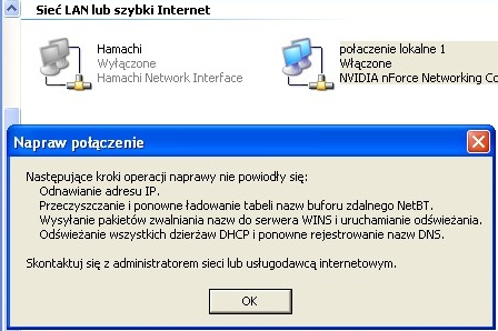

    witam
    Od pewnego czasu mam dziwne pliki w kwaratannie Winntdll.exe i simpler.exe . Ip ma inny numer . powinnien byc z sieci wewnetrznej 192 a sie zaczyna na 204....
    Podaje log ktory zrobiłem HijackThis v1.99.1 moze ktos zerknie i mi pomoze.

    Posiadam router i Ip wew. powinno sie zaczynac od 192 . a jest jakis inny numer . Na ddugim kop smiga ty lko na tym nie chce .
    nie łaczy mi sie nawet ze stronami onetu

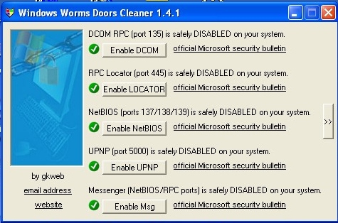

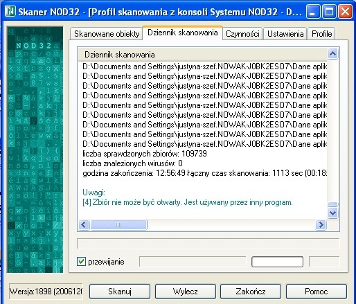

    Przy okazji zamknij porty przy pomocy wwdc.exe oraz przeskanuj system przy pomocy ewido.
    Zmien tez przegladarke na Opere i nie uzywaj wiecej IE.

    Wpisz w google wwdc.exe, sciagnij program i zamknij otwarte porty.
    Nastepnie wpisz ewido i sciagnij, zainstaluj oraz przeskanuj nim system.
    Na koniec sciagnij Opere i uzywaj jej zamiast Internet Explorer'a.

    własnie nie mam natym kopie netu musze z innego pobierac i
    i to dlatego dałem czysty log pobrałem ewido i ten drugi wwdc
    tylko nie mam netu na tym kopie a jak po wciskam na tym

    Może się mylę, ale router służy chyba do rozdzielania połączenia internetowego? A to "dziwne IP" to albo efekt działania jakiegoś robactwa, albo nieumiejętna konfiguracja.
  • #16 3311572
    kiss39
    Posty: 5359
    Pomógł: 397
    Ocena: 636
    Kolega Figi sie nie myli w mojej konfiguracji jest to rozdzielenie przez router a ustawiam IP automatycznie czyli na jednym komputerze IP jest przydzielone automatycznie to to samo po zaznaczeniu powinno byc i na drugim tylko o numerze 192.xxx.2.100 a jest inaczej na jednym jest 192.xxx.2.101 -- to jest ten dziaąłjacy z netem a na drugim inaczej zaczyna sie od 204 .
    Nie pokazuje domuslnej bramy jak wyswietle IPCONFIG i stad uzywam okreslenia ze pisze (drugiegi komputer) bo na tym co pisze do kolegow wszystko działa i mam system win98 .
    DZieki lole i koledzy

    Router przydziela adresy za pomocą serwera DHCP?
    Na komputerze, na którym nie działa internet, jest ustawione automatyczne pobieranie adresu?
  • #18 3312011
    kiss39
    Posty: 5359
    Pomógł: 397
    Ocena: 636
    wszystko sie zgzdza i tam mam ustawione
    komputer wyglada na wyczyszczony przez antyvirus
    w Sieciach lokalnych protokół przy tego typu łaczu IP/TCP przydzielony mam automatycznie. Jednak wyswietlił sie całkiem nowy komunikat przy probie naprawy. :
    jakis postep juz jest bo cos nowego sie zaczyna pojawaic ale nadal niechce przywrocic automatycznie no nie przydziela tego ip 204.xxx.xxx...
    Nie mozliwe połaczenie z internetem dziwny IP chyba virus.Nie mozliwe połaczenie z internetem dziwny IP chyba virus.Nie mozliwe połaczenie z internetem dziwny IP chyba virus

    Ustaw IP, maske, brame itd recznie i zobacz czy wtedy bedzie dzialac.

    lol ustawiłem recznie IP i sie tez nie łaczy z netem

    IP zewnetrzne zaznaczone automatycznie daje komunikat o nie mozliwosci ustalenia DHCP . Ip wew. ustawione recznie nie pinguje
