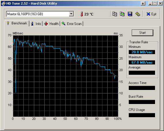

    Kupilemdysk, ktory najprawdopodobniej jest zepsuty, dziwie sie czemu mi wszystko tak na kompie wolno chodzi i czemu dysk tak glosno pracuje z tego co mi powiedzialy programy ma jakies uszkodzone sektory, ale wydaje mi sie ze sa to uszkodzenia mechaniczne.
    Daje zrzut z HDTune`aMaxtor 160GB - głośna praca i uszkodzone sektory, co robić?

    Faktycznie nieciekawie to wygląda. Czy sprawdzał kolega dysk HDDRegenerator ?
    Zresztą szkoda kolegi czasu. Nie lepiej oddać dysk na gwarancję ? skoro jest nowy.

    Jeśli są uszkodzenia fizyczne to dysk długo niepociągnie , to co daleś w zalączniku nic niemówi oprócz szubkości odczytu....
    Zapomniałbym jesli dysk jest nowy można go wymienić, oczywiscie jesli jest na niego gwarancja

    a gdzie skany z errors scans oraz parametry SMARta.
    a co mówi o tym dysku Victoria 4.0 lub 4.1
    tylko dysk musi byc wtedy w kanale Secondary nie w kanale Primary.

    czemu twiedzisz zewygldao nieciekawie? to jest najnormalnieszy w swiece wykres predkosci odczytu sprawnego dysku..predkosci sa w normie, tak ten dysk powinien pracowac..
    sprawdz raczej czy wszytsko z systemem masz OK..a co do glosnosci to fakt te dyski do cichutkich nie naleza..ja swojego Maxtora 200GB przelaczylem w tryb Quiet..spadek wydajnosci niezauwazalny a chodzi cichutko..

    Potwierdzam,wykres wygląda zupełnie normalnie.To jest dysk PATA czy SATA ? Sprzęt nie jest podkręcany ?

    Transfer 67 MB/s , toż to prawie bajer . Jeśli zamuliłeś system różnymi programami , to będzie spowalniał pracę dysku i całego systemu . Aby tego dodkonać wystarczy jeden skuteczny program antywirusowy . Zatrzyma cały system totalnie . Do tego dochodzi jeszcze cała masa programów . A może trafił ci się jakiś wirus , lub trojan ?
    Pozdrawiam .

    Przeciez to typowy spadek predkosci przy zblizaniu sie do srodka taleza.

    Witam wg mnie przydałby się info SMARTa oraz możesz w hd tune przeskanować dysk, zakładka Error scan oraz Health
