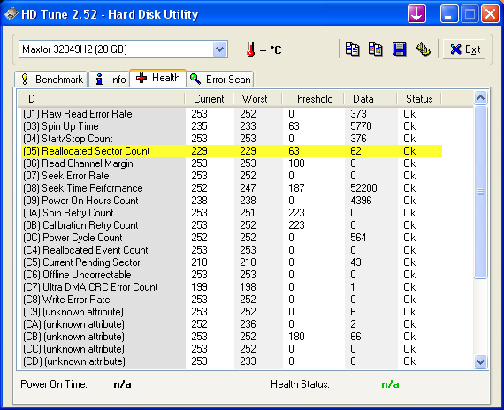

    Witam mam dziwny problem ;/
    mam maxtora kupiłem go nie dawno na allegro za symboliczne ,, 1 zł '' ;D
    No i dobra dysk wykrywalny w biosie bez problemu tak samo w Windowsie.
    Gdy zaczyna sie skanowanie w HD TUNE to zaczyna się problem ;/
    Dochodzi do pewnego momentu aż nagle zostaje zasypane stertą badów ;/
    Podaję wam screeny z HD TUNE może jest na to jakaś rada ?
    http://img257.imageshack.us/my.php?image=hdtuneerrorscanmaxtor32dd6.png
    http://img257.imageshack.us/my.php?image=hdtunehealthmaxtor32049ft7.png
    Proszę o Pomoc !:)

    Czyli można podejrzewać, ze dysk jest fizycznie uszkodzony i nie ma dla niego ratunku.

    liptek
    Posty: 16
    Siemka podaję log z hd tune ze smartu
    Maxtor 20 GB - Wykrywalny, ale HD Tune pokazuje błędy. Co robić?
  • #14 4592027
  • #15 4592126
    liptek
    Posty: 16
    tak zgadza się ten na dole to jest jak po zerowaniu
    Ps da sie jakoś zablokować te bady na początku ??
