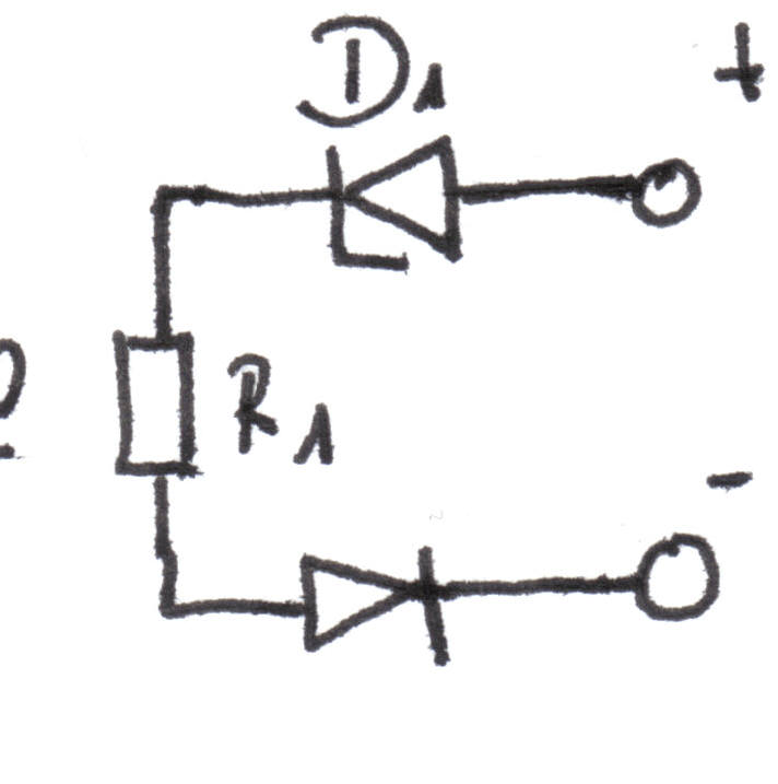

    Oto tym razem mój pomysł :D układ zrobiony aby dioda led ta na dole zaświeciła przy napięciu 9v
    Części:
    D1-Dioda 0.5W; 9.1V (zenera)
    R1 jeszcze nie dobrałem
    Jak zrobić układ z LM3914, by diody LED świeciły przy 9V i 12V?
    Moje pytanie bez zmian czy dioda zaświeci przy 9V i jak zrobić układ wyłączania diody LED przy 10V????
    Mam nadzieję na szybką odpowiedź:D:D:D

    Zamień kierunek diody D1(tak jak narysowałeś jest źle) i wstaw C6V8. A zamiast rezystora wstaw diodę prostowniczą w kierunku przewodzenia.

    Any56 ma racje co do kierunku diody D1 i wartosci napiecia 6V8. Nie radze jednak stosowac diody prostowniczej zamiast rezystora. Moze sie to naprawde przykro skonczyc, gdy napiecie wzrosnie o kilkaset miliwiltow ponad 9V.
    Dioda Zenera musi pracowac w kierunku zaporowym. Jak wlaczysz jak na schemacie to wtedy pracuje jak zwykla dioda i spadek napiecia na niej jest tylko ok 0.7V
    R= (U_zas- U_zener - U_led)/I_led
    przyjmujac: U_zas=9V, U_zener=6.8V, U_led=1.6V(czerwona) i I_led=10mA
    R=60Ω (47, 56, 62 lub 68Ω - z typoszeregu)
    Dioda zacznie swiecic gdy napiecie przewyzszy ok 8.4V. Pamietaj, ze wszystkie elementy maja tolerancje. Diody Zenera zwykle +/-5%. ponadto spadek napiecia na diodach zalezy tez od plynacego przez nie pradu (+/- kilkadziesiat mV, ale Tobie wlasnie zalezy na tych miliwoltach). Mozesz eksperymentowac z roznymi diodami Zenera (np 6V2 lub 7V5) Spadek napiecia na diodach LED zielonych i zoltych jest wiekszy niz na czerwonych i wynosi zwykle 2-2.5V. Musisz dobrac eksperymentalnie, by zadzialalo dokladnie dla tych 9V.
    Jak potrzebujesz dokladne wskazania to polecam komparator okienkowy (jak w poprzednim moim poscie)
