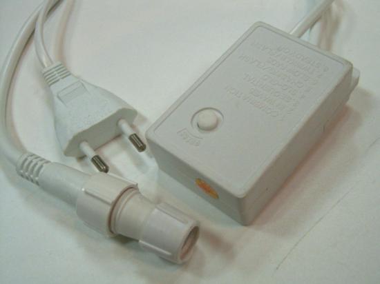

    Kupiłem węża świetlnego (takiego na choinkę - na zewnątrz) nic wielkiego po prostu w rurce z pcv żaróweczki które mogą mrugać dzięki dołączonemu programatorowi z 8 funkcjami "mrygania". Długość węża 24 metry. Wszystko fajnie tylko ja tym wężem chcę opleść choinkę na zewnątrz a podłączenie do gniazedka chcę mieć w domu a długość kabla zasilającego ma tylko koło 1m. Teoretycznie nic prostszego - po prostu przedłużka. Tylko tu się pojawia małe ale. Bo ja sterownik chciałbym mieć w domu !!!
    I teraz czy mogę przeciąć kabel zasilający przed sterownikiem (od strony części świecącej - tam są trzy żyły) dołożyć żądaną ilość kabla i znowu włączyć w układ sterownik czy nie??
    Gdzieś czytałem że sterowniki są dobierane do określonej długości węża ale czy to chodzi o jego długość całkowitą czy tą "czynną" - czyli z żaróweczkami?
    Co o tym myślicie? Będę wdzięczny za sugestie jak postapić? Powiem szczerze elektronikiem jestem marnym ale pewne rzeczy potrafię zrobić...
    Załączam przykładowe zdjęcie tego sterownika...

    Wg mnie śmiało możesz tak zrobić. :D Tylko pamiętaj o b. dobrej izolacji w miejscach łączenia i nie pomyl żył bo jak pomylisz to możesz liczyć na straty pieniężne.

    Teoria mówi że długość samego kabla doprowadzającego zasilanie nie ma na to wpływu na cokolwiek, praktyka mówi to samo. Co do twoich wątpliwości odnośnie długości to powiem tak: sterowniki są dobierane do długości SAMEGO węża, nic więcej// im dłuższy wąż tym większy pobór prądu

    W każdym razie informuję, że przedłużyłem węża na odcinku pomiędzy częścią świecącą a kontrolerem mniej więcej o jakieś 18m, podłączyłem zachowując tą samą kolejność żył i ... jak na razie wszystko działa OK:D.
    Mam nadzieję, że tak będzie przez cały okres świąteczny ... a może nawet nie jeden.
    Zastanawiając się nad tym wychodziłem z tego samego założenia co pol102 a mianowicie, że znaczenie ma długość samej części świecącej (pracującej) węża a nie długość jego zasilania.
