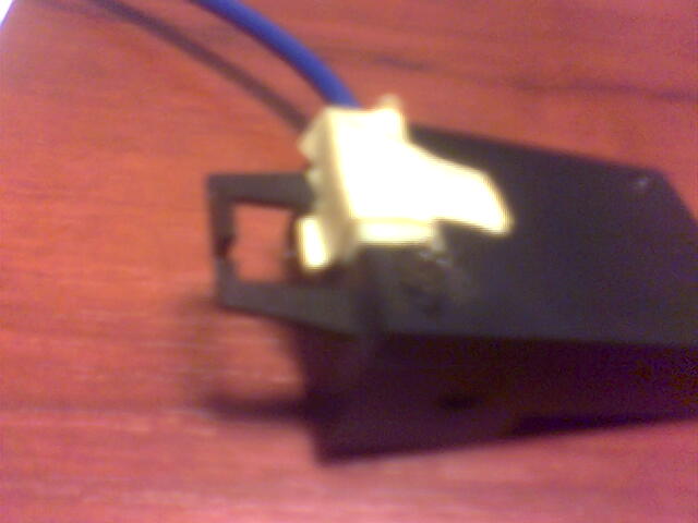

    Flashowałem nokie 6610 do nowszej wersji. Telefon był 100% sprawny. Ostatnio mam jakieś problemy z załapaniem kabla, w końcu jednak się udało i rozpocząłem flashowanie.
    Musiałem jednak ciągle dociskać kabel i w trakcie wymazywania FLASHA przerwało. Teraz jak próbuje wgrać ponownie soft to wywala mi błąd:
    1st Boot Ok, DCT4, UPP: 1120
    2nd Boot Error: 4
    Platform: 3, Error Data:
    A3 72 72 00 00 00 00 00 00 00 00 00 00 00 00 00
    00 00 00 00 00 00 00 00 00 00 00 00 00 00 00 00
    Process Failed, Repowering Mobile
    Co on oznacza ?? czy problem tkwi nadal w tym że styki nie załapują dokładnie czy może coś uwaliłem ??
    Powtarzam że tel był wcześniej 100% sprawny.

    dalej chyba cos Ci nie laczy, sprobuj rozebrac telefon i flashuj go bez korpusu dociskajac kablem do plyty mocno, mozesz jeszcze wymyc styki na plycie i sprobuj podmienic pliki FIA
    pozdrawiam

    Witam, na początku też miałem problemy w flashowaniem tych modeli.
    Stawiam raczej na fia.
    Flashowanie bez korpusu jak powiedział kolega wcześcniej jest najlepszym sposobem na sprawdzenie czy piny prawidłowo dociskają do padów na płycie.
    Sprawdź czy piny w kablu nie są zablokowane i czy przy naciskaniu prawidłowo odskakują.
    Ja zastosowałem taki patent, obkleiłem taśmą kabelek. Zdjęcie słabe ale widać o co chodzi.
    pozdr.[/img]

    jak to nie pomoze to wygrzej hotem płyte i powinno zadziałać
