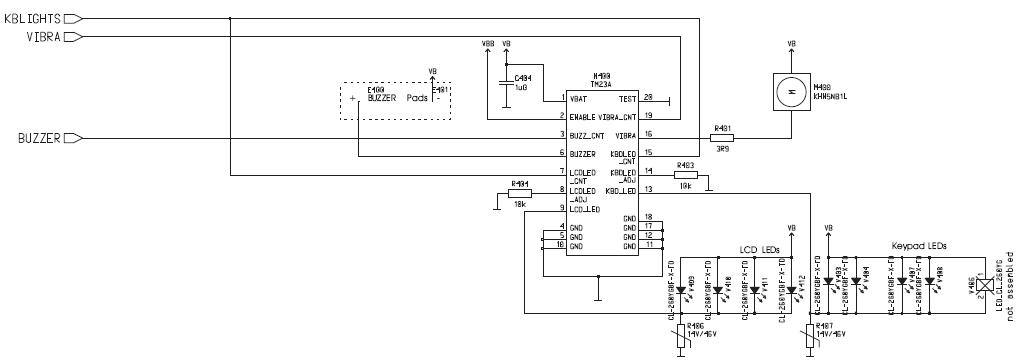

Nokia 3410, nie świecą się górne diody. Po zalaniu.

    witam
    Mam nokie 3410 w której nie świecą górne diody,telefon jest po zalaniu był myty w spirytusie.Co to może byc????.Prosze o pomoc

    Ocena: 39
    Miernik i schemat w rękę i sprawdzaj.

    Ocena: 39
    Sprawdz też rezystor R404 jak go nie ma to właśnie nie będzie działało podświetlenie wyświetlacza.

    Posty: 175
    Ścieżki są czyste ,diody nie były wymieniane a rezystor R404 jest na swoim miejscu.Miałem z tym aparatem jeszcze jeden problem brak dzwonków ale zrobiłem mostek i dzwonki i też nie widac było żeby ścieżki do buzera były pognite.Pomierze go jeszcze miernikiem i dam znac

    Ocena: 39
    Ścieżki są zazwyczaj całe najczęściej padają przelotki pomiędzy nimi. Miernikiem sprawdź czy jest przejście od katod diod do 9 nogi N400 i czy jest między anodami diód na górze i na klawiaturze.

    Witam!
    Ja bym wymienił po prostu N400 i powinno śmigać- na sprawny oczywiście:)

    Posty: 175
    Faktycznie wymiana N400 pomogła i telefon ma już podświetlenie wyświetlacza zrobie jeszcze raz mostek i telefon będzie full sprawny.Dziękuje za pomoc i pozdrawiam
