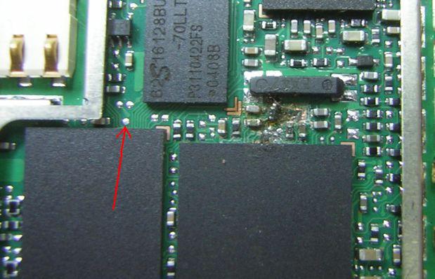

    znalazlem ten temat
    https://www.elektroda.pl/rtvforum/topic338005.html
    moze mi ktos powiedziec co to jest to TP ?

    TP znaczy Test Point (na zdjęciu przykładowy)
    Siemens M65 wylączył się i po włączeniu slychac 'pik' (beep)
    w siemensach jest to punkt na płycie głównej do którego należy przytknąć konektor, który jest z kolei połączony z martechem ( taki box do siemensów ), aby było możliwe skomunikowanie telefonu z komputerem.
    Nie zrobisz tego w domu, tak jak napisał Tino2003, idź do serwisu, kilkanaście minut i będzie chodził.
