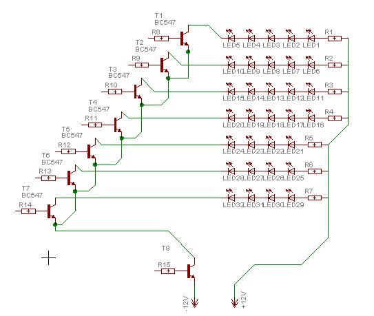

    Witam mam problem z dobraniem tranzystora i opornika . Wyswietlacz bedzie sterowany z µC wiec na baze bedzie podawane +5V. Rezystancje dla tranzystorow t1-t7 oraz rezystancje dla ledow tez policze. Problem jest natomiast z dobraniem tranzystora t8 i rezystora. Co koledzy mozecie mi poradzic ? W zaleznosci ktore segmenty sie beda swiecic bedzie rozny prad na Ic8. Da sie go spolaryzowac optymalnie ?
    Schemat
    a moze ktos ma jeszcze inne rozwiazanie takiego wyswietlacza ??

    Tranzystor musisz tak dobrać aby wytrzymał prąd płynący jak wszystkie pozostałe tranzystory są włączone. Na bazie musi być taka rezystancja aby prąd bazy wzmocniony np. 150 razy nasycił tranzystor. Musisz policzyć jaki maksymalny prąd popłynie przy włączeniu wszystkich segmentów. Następnie dobrać rezystancję bazy:
    Rb = (5V-0.7 V)/ Ib, gdzie Ib=Ic/β , β np. 150 (zawsze trzeba przyjąć minimalne wzmocnienie)

    Można dać BD135 i rezystor 2k2 do 4k7. Napisz co ma ten tranzystor robić i do czego będzie podłączony.

    to bedzie 1 z 4 wyswietlaczy sterowany z atmega8 multipleksowo. +5V z procka bedzie podawane na kazdy tranzystor. Tranzystorem T8 w pozostalych wysietlaczach odpowiednikami bede wybieral na ktory wyswietlacz bedzie podawane napiecie. Chce zrobic zegar. Taniej jest polutowac taki wyswietlacz niz kupic 10cm wysokosci monoblok za 50 zl :(

    Wymyśliłeś wyświetlanie prawie multipleksowe :D . Na emiterze T8 ma być masa (GND) a nie -12V i przy 5 LED i 12V zasilania starczy napięcia dla czerwonych diod, dla innych kolorów może zabraknąć, pamiętaj o tym.
    Takie wyświetlanie można uprościć, segmenty wszystkich wyświetlaczy łączysz do tych małych tranzystorów a anody wyświetlaczy przez tranzystory PNP do +12V, zaoszczędzisz wtedy na małych tranzystorach, zamiast 28szt. wystarczy 7szt. i zmniejszysz ilość połączeń i możliwość pomyłki.

    Moj blad. oczywiscie ze ma byc GND. Robilem na szybko schemat. Diody czerwone bo sa tanie 100 szt 6.50 na allegro. Jezeli polacze segmenty to tranzystory BC uciagna to ?

    Zawsze można użyć BC337, które są do tego bardziej odpowiednie. BC547 są delikatne i pewnie nie wyrobią wydzielanego ciepła, ale za to możesz je użyć do sterowania BD136, ponieważ potrzeba wtedy przesunąć sterowanie z 5V na 12V. Coś w tym stylu.

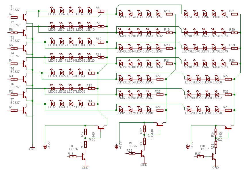

    Czyli to ma wygladac tak ?
    • Dobór tranzystora i rezystora dla wyświetlacza LED z µC - jak zoptymalizować? led3x7.JPG (101.35 KB) Musisz być zalogowany, aby pobrać ten załącznik.
  • #14 3340392
    Dar.El
    Poziom 41  
    Posty: 5450
    Pomógł: 750
    Ocena: 889
    Prawie dobrze, rezystory ograniczające prąd LED mają być razem z BC337 na ich kolektorach, i w ten sposób będzie ich tylko 7. Dlaczego niektóre segmenty mają mniej diod? Takie rozwiązanie wymaga stabilnego napięcia 12V, bo gdy będzie się zmieniać, to będzie też zmieniać się jasność 4LED względem 5LED.

    bo to bedzie wyswietlacz pionowo 2x5diod a poziomo 4 diody czyli 10x4 diody. Tak sobie wymyslilem :)

    Jeśli chodzi o wzmocnienie to wszystko masz opisane w PDFach, twoje dane chyba są prawidłowe, ale rezystory na bazę trzeba dawać mniejsze (potrzebny jest zapas prądu do pracy impulsowej).
