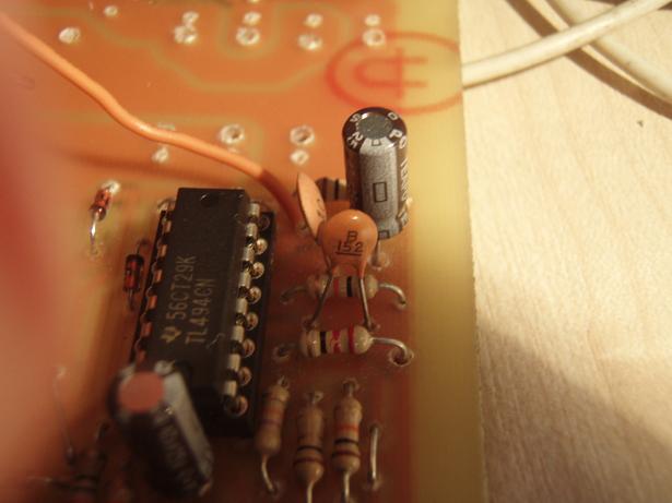

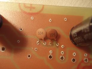

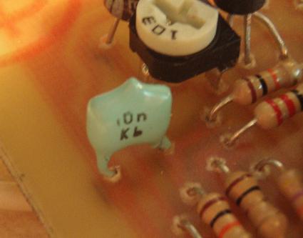

    Już po raz kolejny sprzedawca w skelpie myli się i daje mi złe kondensatory ja za bardzo się nie znam na ich oznaczeniach, ale widze ze musze się nauczyć. W załaczniku jest co co kupiłem
    miało być 100nF (zdjęcie PC170166-chyba zły)
    10nF(zdjęcie PC170165 - chyba dobry)
    1,5nF (zdjęcie PC170167 - nie wiem)
    Co oznacza na kondensatorach napis µ1 albo µ33 :?:

    µ1=0,1µF=100nF analogicznie jest z tym drugim.Najlepszym sposobem jest sprawdzenie ich multimetrem z pomiarem pojemności(a w sklepie przecież musi on być!) Napis na kondzie 152 oznacza 1,5nF, 104 to 100nF. Więc powinno być wszystko OK.
