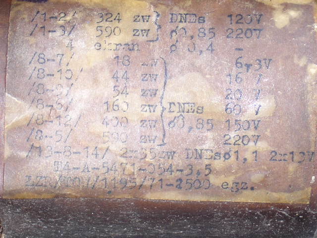

    Chciałem sobie zrobic separowane 230V i trafił mi sie odpowiedni (chyba) transformator no wiec podłaczyłem pierwotne do sieci i na odpowiednich zaczepach wtórnego pojawiło sie 230V .I moje pytanie bo separowane napiecie to gdy mierze próbówka to nie powinno sie swiecic a w moim przypadku na obu zaczepach 5 i 8 sie swieci ,gdy podłacze zaczep 4 z przewodem ochronnym instalacji to swieci sie tylko na jednym z nich.
    Jak zrobic to separowane zasilanie za pomoc z góry dziekuje
    oto tabliczka znamionowa transformatora:
    Separowane 230V. Jak zrobić to separowane zasilanie?

    Separowane, czyli wtórne oddzielone od pierwotnego. I tak masz, a efektem neonówki się nie przejmuj. To nie jest miarodajny wskaźnik w tym przypadku.

    Czyli jest oki nie ma tam jakis wyprowadzen pouziemianych czy czegos nie wiem ( ta neonówka z próbówki mnie zmyliła) mozna uznac ze wtórne jest bezpieczne tak czyli jak dotkne 5 lub 8 nie powinno mnie kopac:) ??? dziekuje za zainteresowanie pozdrawiam.

    Uzwojenie ekranujące (końc.4) powinno być podłączone do bolca wtyczki sieciowej, i to chyba na tyle.

    A ja dodam,że jeżeli to nie jest autotransformator to jest to izolacją (odzielenie) od napięcia sieci. 5 lub 8 i masa np. 0 ,uziemienie, nie "kopnie "cię
