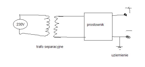

    Przymierzam się do budowy lampowca. W internecie wyczytałem, że anodowego nie wolno (!) podłączać bezpośrednio z sieci, a jedynie przez transformator. Potrzebuję około 220V stałego do anodowego i mimo tego powinienem zastosować odpowiedni transformator. Ale jaki jest sens, w moim przypadku stosowania trafa o przekładni 1:1 skoro i tak minus zasilania podłączam do uziemienia.
    Schemat na obrazku. Wydaje mi się, że w takim wypadku stosowanie trafa 1:1 aby odseparować się galwanicznie od sieci nie ma sensu, gdyż i tak minus jest podłączony do ziemi. Jeśli myślę źle, poprawcie mnie.

    Gdyby układ był przyłączony na stałe do sieci, można by tak zrobić, ale konieczne byłoby zastosowanie prostownika jednopołówkowego. W dodatku nie miałoby to racji bytu w instalacji z wyłącznikiem różnicowym - musiałbyś zewrzeć zero z uziemieniem. Zapomnij o takim rozwiązaniu.

    Włączając wtyczkę do gniazdka łączysz jeden bolec wtyczki z fazą (230V
    względem zimi) , a drugi bolec z przewodem zerowym (ok 0V względem ziemi). Masz prawdopodobieństwo 50% że ma masę podasz ziemię,
    a nie fazę. Dodatkowo urządzienie uziemione spowoduje czyste zwarcie
    fazy do ziemi i spalenie bezpiecznika w domu. Może to i dobrze, bo
    inaczej mógłbyś nie przeżyć
    fakt, o tym nie pomyslałem. zamykam
