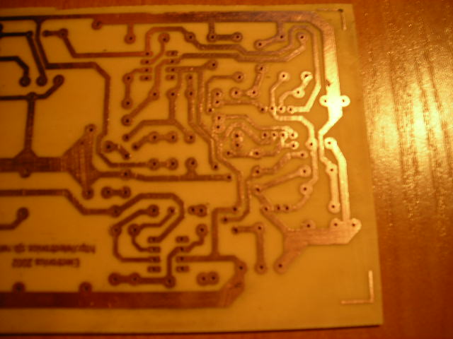

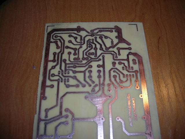

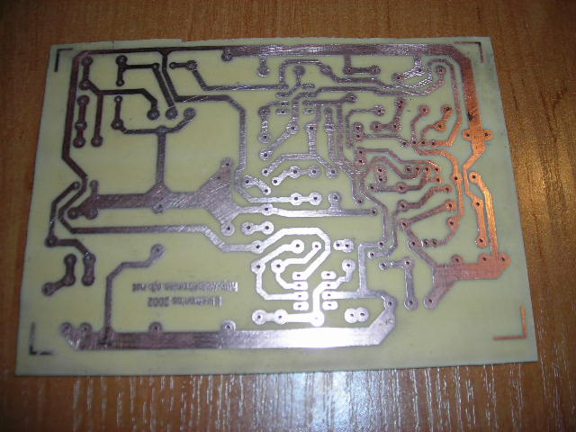

    Witam. Wykonuje sobie w domu płytki i wychodza mi one bardzo dobrze.
    teraz mam nastepujace pytania do osob ktore sie na tym znaja.
    Co zrobic zeby płytki wyglądały tak jakkupione w sklepie?? tzn sa zielone lub czerwone punkty lutownicze sa pocynowane bardzo ładnie i rownomiernie..
    chciałbym choc w 50% uzyskac w domutakiefekt jakpłytki orginalne zeby całosc była wykonana naprawde profesjonalnie i miała dobrą trwałosc.
    jakich srodkow uzyc do tego celu??

    No wiec aby zabezpieczyc sciezki przed utlenianiem w domowych warunkach najleprza jest mieszanina kalafoni z acetonem.Drobno rozdrobniono kalafonie wsypujemy do jakiegos malego szczelnego pojemnicza badz butelki i wlewamy aceton.Kalafonia sie rozpusci i powstanie roztwor ktorym mozna zabezpieczac PCB.Co do zabezpieczania tak jak mowisz ze scierzki pokryte farba (czy tam czyms innym)a punkty lutownicze pobielone to jest wiecej roboty.Aby to zrobic profesjonalnie musial bys robic fotomaske taka ktora by odslaniala sciezki a zakrywala punkty itp..z tym duzo roboty i poprostu nie wiem czy jest sens.Zabezpieczenie kalafonia na uzytek domowy wystarcza. Pozdrawiam Mleczyk89 Ps PCB robione mazaczkiem ??;> (wnioskujac po coponiektorych punktach lutowniczych i zakrzywionych scierzkach) Czy nie wygodniej takie PCB termotransferkiem jechac ?? ;]

    Ja smaruję płytki roztworem kalafonii w acetonie. Po wyschnięciu, cynuję ścieżki lutownicą grzałkową z płaskim grotem, co jakiś czas dodając odrobinę stopu lutownicznego. Potem zmywam pozostałości kalafonii z płytki. Ścieżki nawet rok po wykonaniu są błyszczące. Polecam tą metodę. Pozdrawiam.
    Używałem preparatu Senco, ale efekty były o wiele gorsze.
