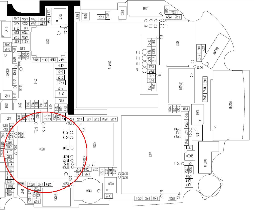

    D500 dziwnie reagujący. Tylko Pwr(czerwona słuchawka) działa poprawnie, telefon się odpala, znajduje sieć itp. Nie działają żadne klawisze, sporadycznie jakiś działa, bardziej losowo...Wymieniona taśma(na starej taka sama reakcja), czyste styki klawiszy, nie wciśnięty żaden boczny klawisz gumką obudowy.
    Nie wiem gdzie szukać przyczyny.

    Czerwona słuchawka dziala poprawnie ponieważ nie ma nic wpólnego z pozostałymi klawiszami. Wszystkie klawisze poza właśnie czerwoną słuchawką podłączone są do układu U200. Więc o ile to nie jest wina programowa to spróbuj go może na początek wykąpać i wygrzać.

    OK, a takie dziwne zachowanie jakie zauważyłem, po odpaleniu można bez kłopotu wcisnąć tylko jeden klawisz: 2,5,8,0, potem już nic nie działa. Po ponownym odpaleniu jakikolwiek inny z tych, tylko 0 od razu przechodzi w +

    Może zmień oprograwanie na początek. Jeśli nic sie nie zmieni to tak jak napisałem wykąp płytę i wygrzej ten układ U200. To się stało tak samo z siebie?

    Taki telefon dostałem do sprawdzenia. Zaraz zabieram się za kąpanie go. Zauważyłem też, że się grzeje coś na płycie pod klawiszami, musze to sprawdzić. Może to zwykłe jakieś zwarcie i po czyszczeniu zacznie działać. Opiszę jak poszło.

    Po kąpieli i grzaniu to samo. Dlaczego akurat działają chociaż sporadycznie, tylko te klawisze? Co jeszcze jestem w stanie sprawdzić?

    Miałeś sprawdzić co sie grzeje, zrobiłeś to ?

    Nie za bardzo wiem o co chodzi...zostawiłem w ładowarce żeby się pogrzał trochę i chciałem sprawdzić co się nagrzewa. Wróciłem po godzinie, a telefon działa! Wcześniej znalazłem uszkodzoną diodę zenera, która zwierała do masy, ale po jej wymianie też nie działał telefon. Dopiero jak trochę poleżał z ładowaniem. Bardzo ciekawe zjawisko...
    Ale i tak mam wrażenie, żę się trochę nagrzewa podczas normalnej pracy.
    Teraz mam kłopot z flaszowaniem. Zrobiły mi się same "0" w IMEI. W Winimei wywala mi błąd. Nie za bardzo wiem jak się ustawia ten program. Trzeba wybrać wersje softu (Kraj) z listy. Ale mojej wersji tam nie ma.(D500XEEG3).
