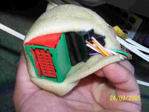

    zastanawia mnie jeszcze jedna rzecz a mianowicie podczas "rozbiórki" auta znalazłem pod schowkiem dwie wtyczki zawinięte w gąbkę , były rozłączone , wiecie do czego one są ?
    • Lokalizacja bezpiecznika dmuchawy w Citroën Xsara I 1.4i Break wtyczki.jpg (24.06 KB) Musisz być zalogowany, aby pobrać ten załącznik.

    to jest kostka od dyflaktora szczelinowego i byc moze niemasz go w swoim samochodzie - biedna wersja.
    ? a co to jest ten dyflaktor ?
