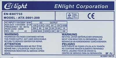

    Model zasilacza : ENlight ATX-3001-200 EN-8307733
    Po włączeniu zasilacza bez obciążenia (zwarcie PS-ON) zaczyna działać wentylatorek i po chwili wyłącza się, prawdopodobnie zadziała zabezpieczenie.
    Natomiast po podłączeniu obciążenia w postaci płyty głównej, CD-ROM i Flopa FDD zasilacz uruchamia się i wentylator w zasilaczu działa.
    Lecz podczas wysuwania kieszeni CD zasilacz wydaje dziwny syk, aczkolwiek cichy (zwiększone obciążenie?).
    Płyta główna niestety nie startuje i co za tym idzie nie można wyłączyć jej nawet przez cztery sekundy przytrzymania przycisku.
    Jeśli chodzi o wstępną diagnozę to brak napięcia +3.3V na pomarańczowych przewodach, a pozostałe napięcia i sygnały OK.
    Samo wnętrze zasilacza jest super czyste nie widać żadnych śladów upaleń ani defektów , no i chyba chodzi o to napięcie +3.3V, które nie zasila procesora i płyta nie startuje i ten dziwny dźwięk-syk przy wysuwaniu kieszeni CD.
    Jedyne co dostrzegłem pod lupą to minimalnie przygrzane (zbrązowienie) góra kondensatora 100uF/35V w pobliżu wyjścia linii napięć +3.3V.
    Zwracam się z prośbą o pomoc jak dalej diagnozować, dopóki nie zaniosę go do serwisu...
