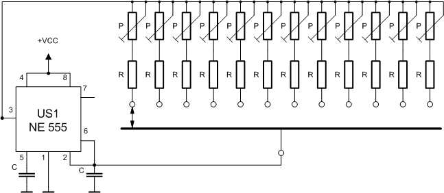

    witam,
    potrzebuję zbudować taki generator przebiegu prostokątnego jak w tytule. układ ma generować 12 różnych częstotliwości (konkretnie ustawionych) w podanym zakresie. popełniłem następujący schemat (w załączniku poniżej), ale schemat ma jedną poważną wadę. podczas przełączania między pozycjami (sekcje przełącznika) jest krótka chwila w której pojawia się przerwa. w tej krótkiej chwili generator przestaje pracować-tak być nie może. dowiedziałem się, że są przełączniki, których sąsiednie sekcje podczas przełączania zostają na chwile zwarte-taki przełącznik jest lepszy, ale też nie rozwiązuje mojego problemu-częstotliwość chwilowo wzrośnie za sprawą równoległego połączenia rezystancji.
    do zmieniania zakresów częstotliwości wcale nie musi być przełącznik 12 pozycyjny. chodzi o zachowanie idei.
    dobrze byłoby jeśli układ mógłby sam (za pomocą dodatkowego przycisku/przełącznika) zwiększyć częstotliwość od 10kHz-1MHz w przeciągu kilku sekund a potem by była możliwość ręcznej regulacji częstotliwości.
    chciałbym by układ był zasilany napięciem ok. 12V
    • Jak zbudować generator 10kHz-1MHz z płynną zmianą częstotliwości? generator.gif (13.86 KB) Musisz być zalogowany, aby pobrać ten załącznik.

    NE555 nie pociągnie do 1MHz, musisz zrobić generator na cyfrówce i w niej rozwiązać synchroniczny przełącznik zakresów.

    wg specyfikacji nawet ponad 2MHz, tyle że wersja CMOS (a to nie przeszkadza) a nie bipolarna (150kHz). przykład tutaj: http://www.icbase.com/pdf/TI/TI23510106.pdf
    w innym katalogu widziałem fmax=3MHz

    Jeżeli ten schemat (poza wspomnianą wadą) zaspokaja oczekiwania, to trzeba zmienić ideę działania przełącznika.
    Widzę 2 metody:
    1. Nastawnik - przełącznik dołączający odpowiednie z 4 przewodów do wspólnego - zgodnie z ustawionym na pokrętle numerkiem (od 0 do F).
    Ale jak się ustawi częstotliwości dla pozycji 1 i 2 to pozycja 3 już ma ustawione R1 i R2 połączone równolegle.
    2. Przełącznik bardzo podobny do pokazanego, ale łączący wszystykie kontakty od lewej do pozycji suwaka. Czasem można spotkać takie obrotowe, w sprzęcie pomiarowym. Można to też zrealizować na (dużych) Isostatach. Można dać szereg zwykłych przełączników i instrukcję, że zawsze ma być n z lewej w dół i 12-n z prawej w górę. No i można na przekaźnikach, z udziałem logiki.

    mógłbyś rozwinąć 1 punkt bo nie bardzo rozumiem.
    kłopotliwym mogłoby być znalezienie tego przełącznika z punktu drugiego. oprócz tego układ musi być prosty w obsłudze i niezbyt rozbudowany (gabarytowo).
    prawdopodobnie zrobię to na multiplekserze/demultiplekserze 4067 i każde wyjście połączę za pomocą rezystor/potencjometr z wejściem 2 i 6 kostki NE555 oraz do każdego takiego wyjścia podepnę diodę LED (przez tranzystor) w celu sygnalizacji optycznej wybranej pozycji. wejście 1 kostki 4067 dam do plusa oraz zastosuję rewersyjny licznik binarny 40193 a do niego podłączę odpowiednio dwa switch'e UP, DOWN.
    należy jeszcze skrócić cykl zliczania do 12 (od góry) oraz do zera (od dołu).
    idea zwiększania częstotliwości byłaby zrealizowana na dodatkowym generatorze podłączonym do wejścia CU licznika 40193 ("równolegle" do przycisku UP). po zliczeniu 12 impulsów (czas ok 3sek.), generator zostałby odłączony i możliwa byłaby regulacja ręczna (na początku tylko przycisk DOWN).

    Istnieją przełączniki nazywane niekiedy nastawnikami, które łączą 4 styki oznaczane 0,1,2,3 ze stykiem wspólnym w sposób "dwójkowy".
    Pozycja 0 wszystko rozwarte, 1 - "0" zwarte, 2- "1" zwarte, 3 - "0" i "1" zwarte, 4 - "2" zwarte, 5 - "0" i "2" zwarte, 6 - "1" i "2" zwarte, ... , F - "0", "1", "2", "3" zwarte.
    Oczywiście jest to kodowanie 1 cyfry heksadecymalnej H=a0 * 2^0 + a1 * 2^1 + a2 * 2^2 +a3 * 2^3 na liczbę 4-bitową.
    Problemem jest to, że występowałyby tylko 4 zestawy rezystorowo-potencjometrowe, ustawienia dla pozycji 7 byłyby np. twardo zadane przez ustawienia na stykach 0, 1 i 2.
    Przy niektórych zastosowaniach (np. przetwornik C/A) takie rozwiązanie działa, ale zupełnie nie wiem jakie mają być wartości częstotliwości w Twoim układzie.
    Ale ten multiplexer też chyba realizuje 1 z N. Tylko że w miarę szybko.

    teraz rozumiem :D. słyszałem o takim przełączniku, ale jakoś nie skojarzyłem.
    przełączenie styków np. z pozycji 1 - "0" zwarte na pozycję 2- "1" zwarte, powoduje rozwarcie "0" a zwarcie "1" w określonym czasie-przełącznik mechaniczny. więc i ten przełącznik nie nadda się bezpośrednio do tego układu.

    nie wiem ile mniej więcej trwa przełączenie sekcji przełącznika, ale zakładam, że raczej ponad 0,5ms, natomiast przełączanie wyjść demultiplexera jest bardzo szybkie. jeśliby nawet brakło parę impulsów (dla tych wyższych częstotliwości) to i tak jest to procentowo pomijalnie mało.
