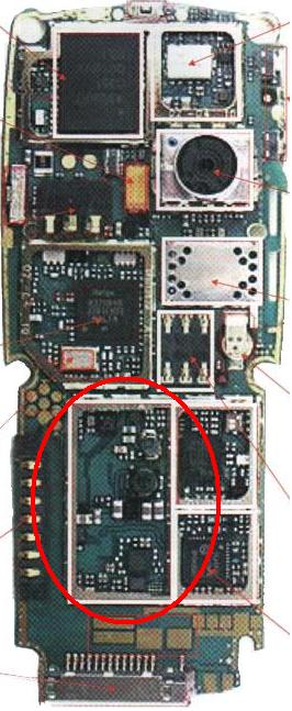

    Witam wszystkich mam ogromny problem kupiłem nokie 6230i śmigała jak marzenie nosiłem ją w silikonowym pokrowcu, ale ostatnio po prostu się wyłączyła zaniosłem na gwarancje a oni trzymali ją 3 tygodnie i mi powiedzieli ze interwencja cieczy normalnie w szoku byłem serwisant powiedział ze telefon się „spocił” czy coś takiego. Oczywiście gwarancje mi przekreślili i odesłali z kwitkiem normalnie szok .Wymoczyłem płytkę główną w spirytusie osuszyłem polałem tponikiem i wygrzałem ale nic nie pomogło tylko jak wkładam baterie i próbuje ją załączyć to się grzeje strasznie to miejsce co zaznaczyłem na fotce. Czy jest jeszcze jakaś nadzieja?? Proszę o pomoc z góry dziękuje.

    Spróbuj dokładnie określić który element się grzeje, bo tam jest ich wiele. I wiem że nawet bez pewnych elementów telefon może działać. A jeśli to jakiś większy scala to to telu. Zmierz jeszcze opór na stykach + i - od baterii na płytce.

    ja bym jeszcze sprobowal dobrze wykapac plyte w wanience ultradzwiekowej...wkoncu takie czyszczenie jest duzo dokladniejsze niz stary i poczciwy sposob moczenia w spirytusie (a poza tym marnotractwo spirytusu:)a szkoda:))

    a z drugiej strony plyty UEM. wg mnie plyta w kosz

    ja bym pomierzył tak jak pisali koledzy potem do wanienki ale z izopranolem. Następnie porządnie wygrzać i spróbować czy bedzie komunikował się z boxem jakimś.

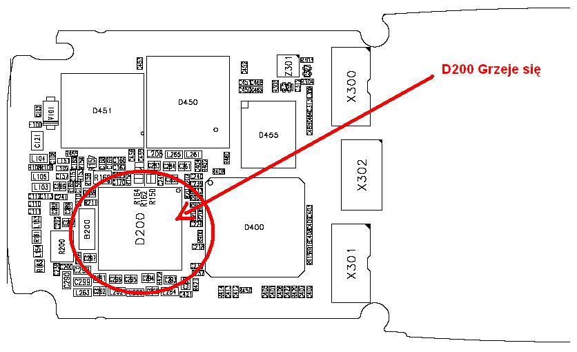

    mało wazne co napisali.. tam zobaczyli ślady wody to napisali.. wazne czemu telefon sie nie odpala.. co do grzania tak jak napisał slawko_k w miejscu gdzie Ci się grzeje po drugiej stronie masz UEM.. układ zasilający.. pod krótym zwierają kuleczki albo został uszkodzony wewnatrz.. dlatego też masz zwarcie + z -.. a Uem jest klejony więc nie wróże nic dobrego temu telefonowi i naprawie.. oczywiście możesz próbować podnieść klejony układ nic nie tracisz ale roboty jest cholernie dużo a jak nigdy tego nie robiłeś to lepiej znajdź kogoś kto podnosił już klejone układy.. mam nadzieję że wyjaśniłem wszystko i dokładnie:)

    Nigdy nie podnosiłem klejonych układów ale kiedyś musi być ten pierwszy raz. Nic nie strace chyba a co do tego grzania się to się pomyliłem D200 się grzeje i to nawet bez włączania wystarczy tylko podłączyć baterie i od razu się grzeje.

    dokładnie D200 to Uem.. a co do klejonych układów to ludzie kiedyś podawali na elce wskazówki jak to podnosić:) poszukaj a napewno znajdziesz..

    Skoro grzeje się ten układ to jest do wymiany i nic innego nie zrobisz, niestety. Ja miałem neca też miał zwarcie i sie grzał. No i już nie dało się go zrobić, poszedł na części.
