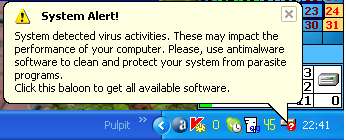

    Witam. Mam oto taki problem
    Wirus. Komunikat pojawia się nadal. Co mogę zrobić?
    Skanowałem komputer różnymi programami,coś tam znalazły naprawiły ale ten komunikat wyłazi mi dalej. Zainstalowałem triala kaspera i też nic a on to nawet nic nie znalazł. Co z tym zrobić? Ja już nie wiem,spasowałem.

    Uzyj: http://siri.urz.free.fr/Fix/SmitfraudFix_En.php zrob to co masz opisane pod "Clean" po uzyciu utworzy sie log, ktory wklej na forum.
    Przeskanuj system przy pomocy ewido oraz zamknij porty przy pomocy wwdc.exe. Zmien tez przegladarke na Opere i nie uzywaj IE. Na koniec wklej tez log z hijackthis.

    Jeżeli chodzi o IE to jade na firefoxie a tutaj jest pierwszy log

    Wklej jeszcze log z hijackthis.

    Odinstaluj jeden antywirus, albo kav albo avast.
    W hjt usun:
    R1 - HKCU\Software\Microsoft\Internet Connection Wizard,ShellNext = http://www.kaspersky.pl/homeuser-deinstall.ht...od=Personal&build=5.0.527&version=5.0
    O3 - Toolbar: (no name) - {E0E899AB-F487-11D5-8D29-0050BA6940E3} - (no file)
    O4 - HKLM\..\Run: [SysR] C:\WINDOWS\sysmd.exe ukrt <- plik usun z dysku.

  • #8 3371336
    off_ca84
    Posty: 10
    a czy moge prosic jakas wersje dla niezbyt orientujacej sie kobiety z takim samym problemem?
  • #10 3371585
    off_ca84
    Posty: 10
    Dziekuje za bardzo szybka odpowiedz i wogole za chec pomocy :)

  • #11 3371612
    Kolobos
    Spec od komputerów
    Posty: 85164
    Pomógł: 17165
    Ocena: 10442
    :arrow: off_ca84
    Skoro masz taki sam problem to dlaczego nie zrobilas tego o czym pisalem wczesniej tzn:
    W hjt jest tylko to:
    O21 - SSODL: buprestidae - {b59f3ba4-98da-4b5f-8a2d-7b56fb11140b} - C:\WINDOWS\system32\cthkpcv.dll
    Ale to usunie program o ktorym juz pisalem.

    :) ok zainstalowalam, zrobilam wszystko co bylo napisane tylko tam chyba prosili zeby to robic w trybie awaryjnym ale nie umialam tego ustawic. no ale dymek nie wyskakuje i mam taki raport:
    SmitFraudFix v2.131
    Scan done at 17:18:40,66, 2006-12-26

    Czy to znaczy juz wszystko ok?
    A co do tego ze mam za duzo programow przy uruchomianiu to ja nawet nie wiem do czego one sa, poza tymi antywirusowymi. Ok usune Google Toolbar, a reszte sprawdze w necie do czego sluza bo ja z nich nie korzystam. Naprawde baaaaaardzo dziekuje za pomoc i za tyle cierpliwosci.
  • #16 3371701
    Kolobos
    Spec od komputerów
    Posty: 85164
    Pomógł: 17165
    Ocena: 10442
    Tak.
